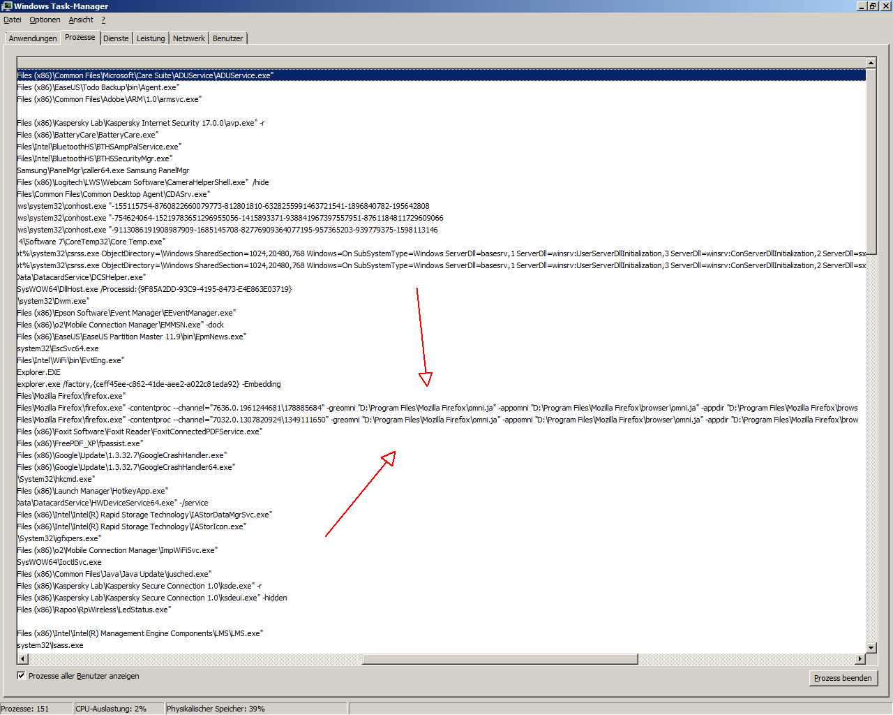

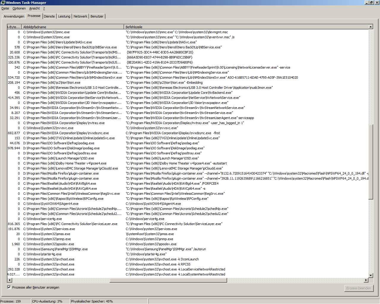

    Ich habe das Problem nun insofern gelöst,
    dass ich FF komplett deinstalliert und alles danach von FF gesäubert habe.
    Hatte auch noch FF x86 auf einer Programmpartition.
    Danach x64 neu installiert, und die Einrichtung via sync wieder herstellen lassen.
    Läuft nun alles.
    KIS war doch nicht der Verursacher, sondern Macromed Flash.
    Damit fing es ja auch an.
    KIS kontrollierte das wohl, und da gab es eine Interaktion, die dann zu der Fehlermeldung führte,
    die nicht aufgelöst wurde als Softwareinteraktion.
    Aber neu aufsetzen tut man nur, wenn sonst gar nicht mehr geht oder ein PC total verseucht ist.
    Images habe ich auch noch und Recovery wäre auch noch möglich gewesen.
    Wie Adobe Flash mit Macromed Flash zusammen hängt oder ob es dasselbe ist,
    keine Ahnung.
    Auch wenn FF beendet war, lief immer noch der Plugincontainer mit dem Macromed Zeug.

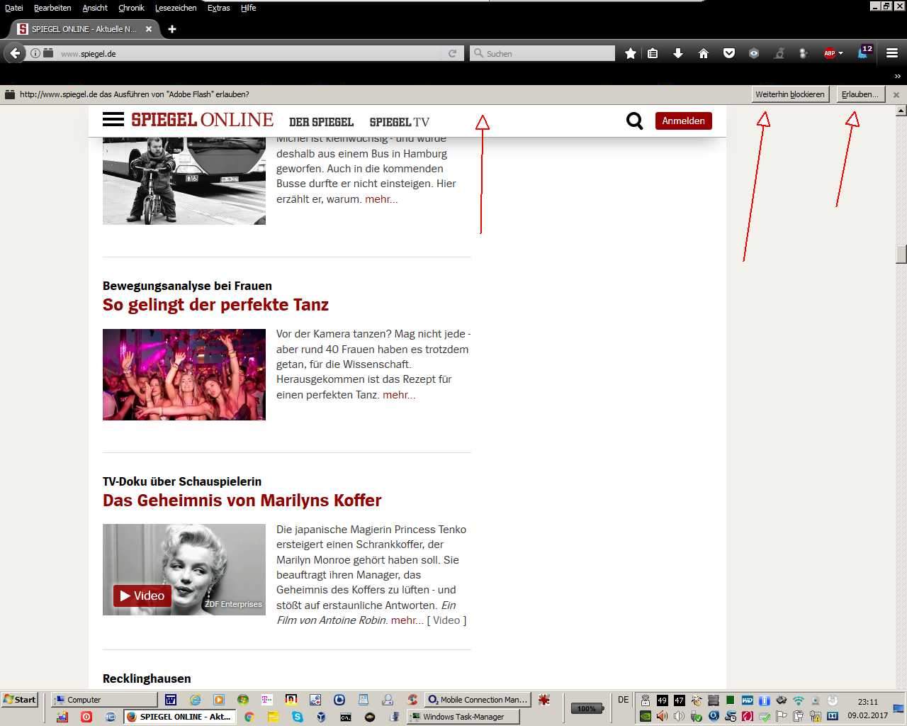

    Ich hatte doch gesagt, dass ich nach dem Erlauben von Adobe Flash auf einer Seite die Problem hatte / anfingen.
    Ich vermute eine Interaktion zwischen Kaspersky und FF / Flash Block.
    Danach lief FF allgemein schlechter, und es tauchte immer die Profilmeldung auf und Abstürze, bzw. liess sich nur per Taskmanager beenden.
    Dann habe ich FF zurück gesetzt und ein neues Profil erstellt.
    Nun geht es wieder, aber
    es kommt noch diese Meldung.
    Mit anderen Sachen hat das nichts zu tun.
    CCleaner ist MS zertifiziert,
    aber den setze ich nur begrenzt ein mit ganz wenigen Punkten, die alle harmlos sind,
    sonst nichts.
    MWB und Adw sind ohne Ergebnis, KIS auch.
    Ich habe keine obskuren Dinge auf dem PC.

    Ich muss dazu noch sagen, dass sich der gesamte Thread auf FF64 und Win 7 Ult bezieht.
    In meinem 2. System mit FF32 und KIS 2017 gibt es keine Probleme.
    Allerdings habe ich dort auch dort auch nicht auf Adobe Flash erlauben geklickt, siehe Bild, sondern das Ganze ignoriert.
    [attachment=0]FF Adobe Flash Auslöser !.jpg[/attachment]

    Also,
    ich habe mal KIS 2017 beendet, und tatsächlich, der Fehler ist weg.
    Habe das nun mal auch im Kaspersky Forum gepostet.
    [attachment=1]FF Plugin Container 2 x nicht beendet !.jpg[/attachment]
    [attachment=0]FF Problem im TM !.jpg[/attachment]
    Teilweise mit Kaspersky KIS 2017 2x Plugin-Container laufend,
    unter wenn FF beendet, lief FF im Taskmanager weiter !

    Zitat von AngelOfDarkness
    Auch Kasspersky kann Schreib und Lesezugriffe auf die Festplatte unterbinden. Ebenso wie ein malades System, auf Grund von veralteten Treibern etc...
    Ich habe KIS mal rausgeschmissen aber nur manuell beendet, damit aber auch komplett aus Speicher, ändert nichts.
    Im Anhang aber noch mal ein Shot aus dem TM, der ev. was bringen kann,
    da ist irgendwas mit contentproc / channel doppelt.
    [attachment=1]FF Problem im TM !.jpg[/attachment]
