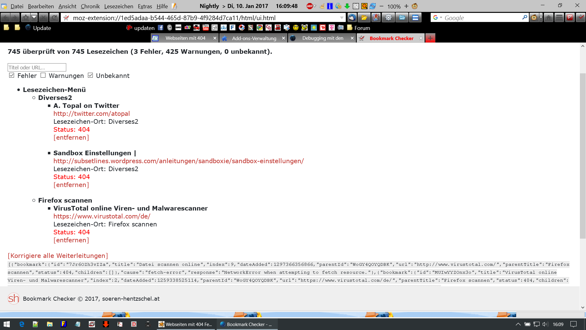

  • Benutzter Browser:
    https://hg.mozilla.org/mozilla-centra…a86dcd525dc74cf
    Mozilla/5.0 (Windows NT 6.1; Win64; x64; rv:53.0) Gecko/20100101 Firefox/53.0 ID:20170109030209

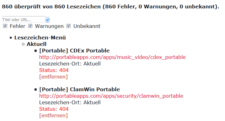

    Installiert und einen Durchlauf gemacht...
    Dieses Ergebnis: :shock:
    [attachment=0]Screenshot - Jan 10, 2017 2.42 PM.png[/attachment]
    Irgendwas ist da nicht im Lot... :D
  • Hast du vielleicht Probleme mit deiner Internetverbindung gehabt? An dem Code habe ich in dieser Version überhaupt nichts geändert. Und der Code, welcher die Überprüfung durchführt, sendet ganz gewöhnliche HTTP-Anfragen per fetch-API. Den Status 404 kann es von Seiten der Erweiterung nur in dem Fall geben, dass entweder serverseitig der Status 404 gesendet wird, oder dass die fetch-API einen Fehler erhält, was in der Regel ein Verbindungsproblem bedeutet.
  • Nee, hier arbeitet die Glasfaser reibungslos, nebenbei bin ich auf anderen Seiten unterwegs und höre NDR INFO... völlig ohne Störungen...
    Es betrifft alle Lesezeichen... von daher sollte es nicht von den Servern kommen....
    Ggf. muss ich nach der Installation erst einen Browserneustart machen!?

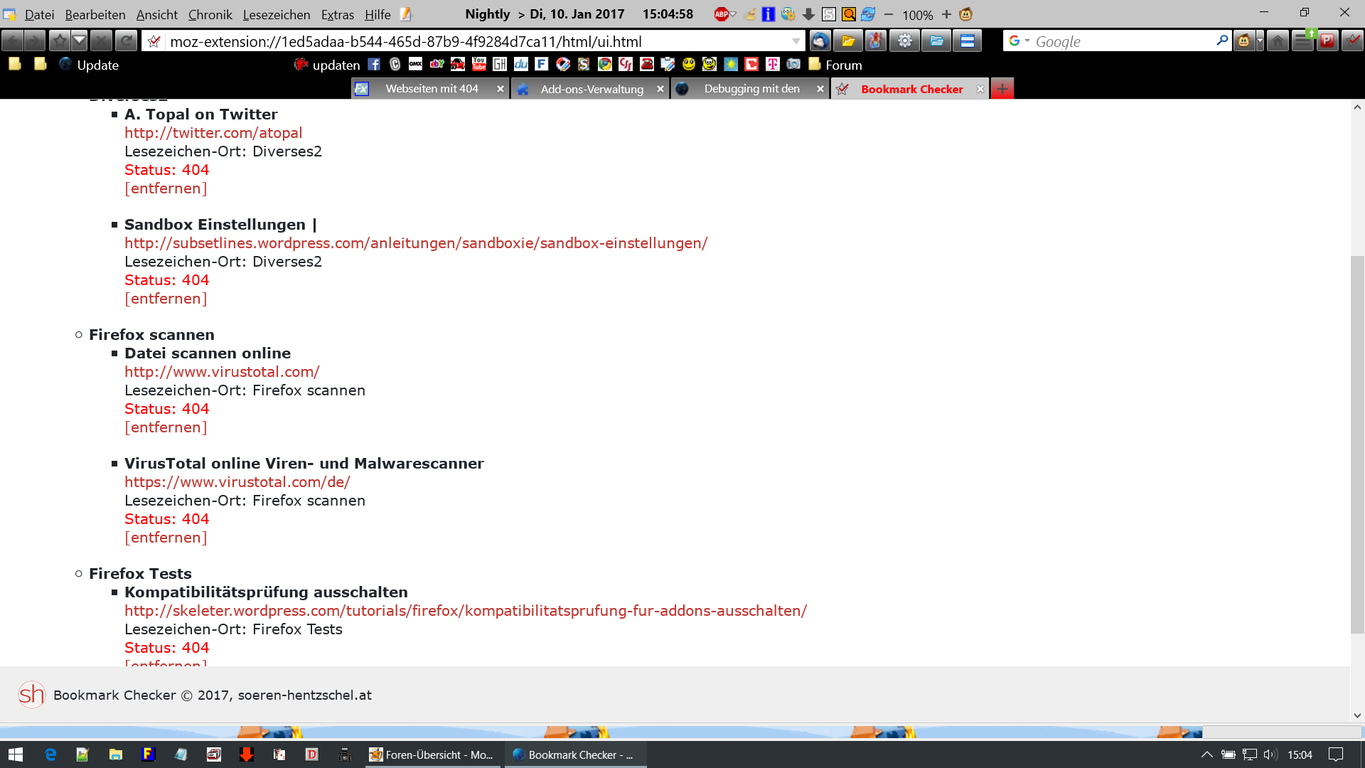

  • Damit bekomme ich wieder 404 Fehler angezeigt:
    [attachment=0]Screenshot (419).png[/attachment]
    Die Seiten funktionieren aber.
    [{"bookmark":{"id":"7Jr6OZh3vIZa","title":"Datei scannen online","index":9,"dateAdded":1297366356866,"parentId":"WoGY4QOYQDBK","url":"http://www.virustotal.com/","parentTitle":"Firefox scannen","status":404,"children":[]},"cause":"fetch-error","response":"NetworkError when attempting to fetch resource."},{"bookmark":{"id":"MUIwYYZOnx3o","title":"VirusTotal online Viren- und Malwarescanner","index":2,"dateAdded":1259338525114,"parentId":"WoGY4QOYQDBK","url":"https://www.virustotal.com/de/","parentTitle":"Firefox scannen","status":404,"children":[]},"cause":"fetch-error","response":"NetworkError when attempting to fetch resource."},{"bookmark":{"id":"8jqz2K3QRw6v","title":"Hauptseite - MDC","index":5,"dateAdded":1237811953781,"parentId":"objMn_DAs38n","url":"https://developer.mozilla.org/de","parentTitle":"css","status":404,"children":[]},"cause":"fetch-error","response":"NetworkError when attempting to fetch resource."}]
