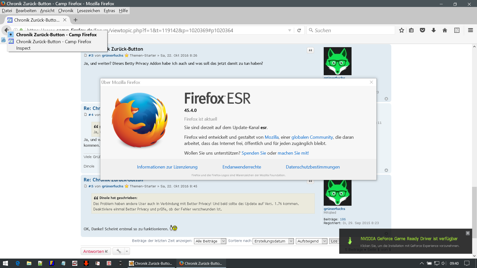

Das ist nichts neues im Firefox, siehe hier bei Version 45
[attachment=0]Screenshot (135).png[/attachment]
Ne du. Das gabs nur wenn man länger auf "zurück" gedrückt hat, aber nicht wenn man normal kurz zurück wollte. Die Funktion habe ich zwar gerne genutzt (wenn ich aus einer Seite nicht mehr rauskam) und paar besuchte Seite übersprungen um schneller raus zu kommen. Aber diese Schikane wie jetzt gab es nicht. Siehe auch das andere Thema von heute hier wo sich ein User über das gleiche nach 49.0.2 beschwert. Da ist was dran du..
Das liegt aber nicht am Firefox sondern an einem Fehler der Erweiterung Better Privacy!
das update auf betterprivacy 1.75 und firefox 49.0.2 kamen so ziemlich zur selben zeit am 20.oktober (correlation =/causation!). das addon-update läuft halt in den meisten fällen völlig unbemerkt vom benutzer ab, wobei es beim update des browser selbst eine nachricht im interface gibt, sodass es wahrscheinlicher ist dass nur das wahrgenommen wird.
da das problem mit firefox 49.0 und betterprivacy 1.75 ebenfalls auftritt (bzw. mit firefox 49.0.2 und betterprivacy 1.74 nicht), werden wir da wohl nicht weiter darüber debattieren müssen...
Bei mir fing dies vor ein paar Tagen in version 49.0.1. an und zwar BEVOR ich IRGENDEIN Update gemacht hatte. DEN Fakt finde ich sehr komisch. (Es hat sich zudem die Anzeige in der Adressleiste geändert, nämlich in ein nur kurzes Aufblitzen der Lesezeichenadressen.)
Andere scheinen diese Nervfunktion schon noch früher gehabt zu haben. Wie kommt denn das zustande?
