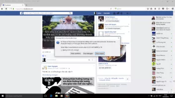

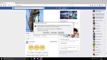

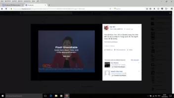

  • Ich versuche mal, dir die ganze Sache so gut ich kann zu beschreiben...
    Laptop starten... FF starten... anmelden bei Facebook. Es ist egal ob ich com. de. oder vn verwende.
    Ich scrolle nach unten, dann sehe ich schon oben, dass das Symbol zum nachladen stehen bleibt. Ich kann in dem Moment auch nichts mit der Maus anklicken oder scrollen. Nach ein paar Sekunden funktioniert dann wieder alles. Das passiert 3 oder 4 mal, dann sehe ich oben die Meldung.... Firefox.. keine Rückmeldung. Firefox steht dann... auch für ein paar Sekunden.Dieses dann 3 oder 4 mal dann bekomme ich die Skriptmeldung. Klicke ich auf ... weiter ausführen.... bekomme ich die Meldung gleich wieder. Meist nutze ich Skript ... Skript debuggen... warte einen Moment, bis das Fenster unten auf ist und ich wieder etwas machen kann, dann schließe ich das Fenster. Hält aber auch nicht lange vor. Nach ein paar Minuten bekomme ich die Skriptmeldung wieder.
  • es geht also tendenziell um den Flash Player dabei. Dann deinstalliere mal den Flash Player bei dir mit folgendem Tool und Anleitung : https://helpx.adobe.com/de/flash-playe…er-windows.html. Danach den PC neu starten mit oben genannter Methode. Dann lädst du dir mal mit dem Firefox die aktuelle Version des Flash Player von hier runter, entferne aber vorher die optionalen Angebote : https://get.adobe.com/de/flashplayer/ und dann den Flash Player erneut installieren.

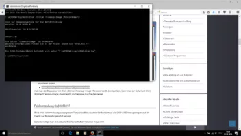

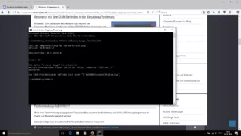

    Wenn das auch nicht helfen sollte, dann kannst du wohl dein System nach diesen Anleitungen (3, 6, 7 und oder 13) versuchen zu reparieren : https://www.deskmodder.de/wiki/index.php/Windows_10_reparieren_wiederherstellen_mit_DISM_Inplace_Upgrade_und_vielen_weiteren_Varianten#
  • Bei solchen Meldungen kannst du gleich mit Punkt 13 der Anleitung von Deskmodder weiter machen. Dann ist dein System korrumpiert und wird dir immer wieder Ärger bereiten.
  • Besorge dir von Microsoft das Media Creation Tool. Damit kannst du die ein USB-Bootmedium erstellen oder einfach eine ISO anfordern, die du dann auf DVD brennen musst als Bootmedium. Ggf. klappt die Reparaturanleitung auch mit einer von deiner alten WIndows Version "bereit gesellten" ISO Datei. Wie du mit dem Media Creation Tool arbeitest und wo du es bekommst steht hier : https://windowsunited.de/2015/07/30/anl…-creation-tool/
    Für die Reparatur selber schaust du einfach noch Mal auf diesen Link :
    Windows 10 reparieren wiederherstellen mit DISM Inplace Upgrade und vielen weiteren Varianten und dort dann auf "einfach aufklappen um alles zu sehen" klicken.

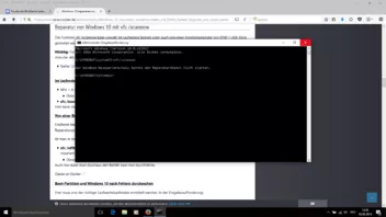

  • Zitat von uwe51
    ...Du hast bei der Eingabe von "sfc /scannow" das Leerzeichen vergessen!
    Deshalb funktioniert auch der Reparaturdienst nicht.
    Jetzt wo du es erwähnst sehe ich es auch erst... dabei hatte ich schon geschaut, aber eher wegen den Adminrechten für die Konsole.
    Aber erstaunlich das Windows trotzdem wusste, dass der Ressourcenreparaturdienst eigentlich gemeint war ;)
