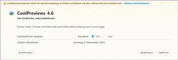

Nach dem Update auf die Version 40.0 habe ich diese Meldung
[attachment=0]CoolPreviews 4.6.JPG[/attachment]
Nun wollte ich nachsehen, ob das Add-on in der Warteliste ist,
oder ob ich bald darauf verzichten muss
Kann mir bitte jemand helfen?

Habe den Beitrag gefunden
Kann aber nicht raus lesen, ob ich "hoffen" darf. :-??? -
emi
schau ma bitte hier https://www.camp-firefox.de/forum/viewtopic.php?f=4&t=91768
Punkt 9 -

Hallo emi, nur noch eine Zusatzbemerkung: Denk daran, CoolPreviews wird nicht mehr weiterentwickelt, es wird von uns hier im Forum nur noch so lange angeboten, wie es funktioniert.
Grüße
milupo -

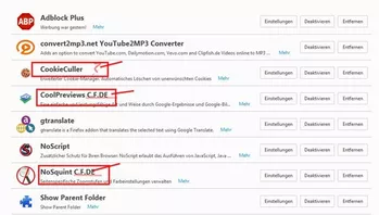

Ich habe nun auf meinem Laptop u.a.noch dieses Add-on aus der Liste erneuert.Cookieculler 1.4
Download oder Installation: Cookieculler 1.4Es erscheint so:
[attachment=0]Add-ons.jpg[/attachment]
Mir fehlt da dieses C.F.DE :-???
Oder ist das so ok?Etwas verunsichert grüßt eni
Oder ist das so ok?
Dann hast du da die normalen Versionen von AMO. Die mit Zusatz C.F.DE sind hier aus dem Forum camp-firefox.de. Die Forumsversionen sind ebenfalls signiert. Allerdings weiß ich nicht genau, wie sich das mit dem automatischen Update verhält, d. h., ob C.F.DE-Versionen durch normale AMO-Versionen überschrieben werden können. Vielleicht weiß das Endor. Entferne die AMO-Versionen und installiere dir die Forumsversionen:Grüße
milupoEdit: Ich sehe gerade, dir geht es nur um Cookieculler. Ohne Zusatz scheint das eine nichtsignierte AMO-Version zu sein. Auf AMO ist Cookieculler signiert und sollte den Zusatz 1.signed haben, auch unsere Forumsversion ist signiert und sollte den Zusatz C.F.DE haben. Entferne deine Version und installiere dir die Forumsversion.

Nein, bei Cookieculler 1.4 habe ich vergessen C.F.DE beim Namen einzufügen.
Nur deswegen wollte ich die Erweiterung nicht nochmal signieren lassen.Also passt schon.
Endor -

Alles klar, wenn Abendstern2010 jetzt schreiben würde, dass er die Forumsversion hat, hätte ich mal ins xpi reingeschaut.Kann es denn passieren, dass originale AMO-Versionen bei einem Update Forumsversionen überschreiben können? Auch mit C.F.DE-Zusatz? Bei Cookieculler sehe ich da keine Gefahr mehr, da wird wohl keine neue Version mehr kommen.
Grüße
