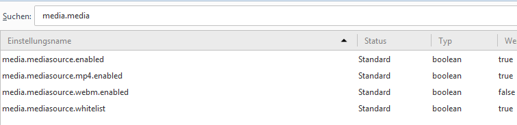

bigpen: Aber der Eintrag media.mediasource.youtubeonly ist nicht Standard. Stattdessen fehlt der Eintrag media.mediasource.whitelist bei dir.
So sähe wohl der Standard aus:
[attachment=0]about-config-media.media.png[/attachment]
und damit wird bei mir auch Deutschlandfunk problemlos abgespielt. -
media.mediasource.whitelist gibt es auch bei mir und der ist auch auf true.
Die geänderten Einstellungen sind, weil ich auch webm sehen und hören will. Und weil HTML5 nicht nur für youtube gelten soll.Aktuelles Bild:
[Blockierte Grafik: http://www11.pic-upload.de/08.08.15/zfm7o6bywxvq.jpg] -

Das war nur eine Bauchentscheidung. -
//Ich denke auch media.mediasource.youtubeonly ist gar nicht (mehr) nötig, da er in einem frischen Firefox Profil gar nicht mehr vor kommt. Aber vielleicht kann Sören dazu noch was sagen?
Er schläft sicher ...
