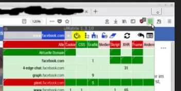

Kann mir jemand erklären, wieso ich mit uMatrix keine Facebook-Videos zum Laufen bekomme? Ich habe temporär alles auf grün gestellt und trotzdem läuft nichts. Wenn ich das Addon deaktiviere geht es.
Screenshot: http://fs1.directupload.net/images/180624/m8r8c7cq.jpg
Klicke hier noch einmal drauf...
[attachment=0]Unbenannt.JPG[/attachment] -
Kein Unterschied
Da ich Facebook-Verweigerer bin, kann ich es leider nicht testen....
Sind noch irgendwelche Sicherheitsprogramme im Hintergrund aktiv? Wenn ja, abschalten...
Lösche ggf. auch nochmal die Cookies und leere den Cache...
Wenn dies auch nicht hilft musst du mal warten, bis/ob sich ein FB-Mitglied der Sache mal annehmen kann... -

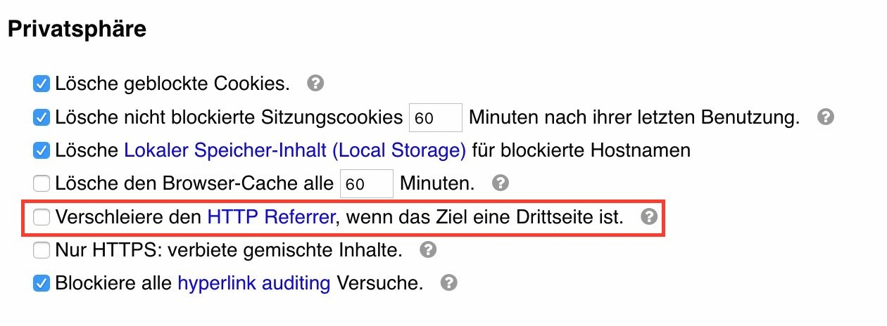

Kann mir jemand erklären, wieso ich mit uMatrix keine Facebook-Videos zum Laufen bekomme? Ich habe temporär alles auf grün gestellt und trotzdem läuft nichts. Wenn ich das Addon deaktiviere geht es.Screenshot: http://fs1.directupload.net/images/180624/m8r8c7cq.jpg
Solltest du diese Option in den Einstellungen von uMatrix aktiviert haben, nimm mal den Haken raus:
[attachment=0]Bildschirmfoto 2018-06-27 um 11.28.03.jpg[/attachment]
@ Manfred [klickman]
Ein dickes Danke! an dich; das war genau auch mein Problem bei FB, seit dem vergangenen update von FF 60. ..
Nun gehts wieder.Weshalb überspielt ein update von FF immer, bei mir jedenfalls, die zuvor gespeicherten Einstellungen. Ist nicht bei uMatrix & uBlock so, sondern auch die Sicherheitseinstellungen im FF selbst.
Jedes mal kann man das alles neu durchsehen und wieder ändern :grr:Gruss Mats
Gern geschehen! Ich stand vor kurzem vor dem gleichen Problem.

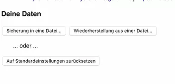

Zwar keine Lösung, doch zumindest ein Workaround bezüglich uBlock und uMatrix: Du kannst deine Einstellungen in beiden Erweiterungen exportieren und - falls nötig und sie verloren gegangen sind - wieder importieren. Beispiel uMatrix, im Reiter "Über":
[attachment=0]Bildschirmfoto 2018-06-27 um 12.24.50.jpg[/attachment] -
Eben exportiert
[Solltest du diese Option in den Einstellungen von uMatrix aktiviert haben, nimm mal den Haken raus:Ich fasse es nicht. Das war's. Danke!

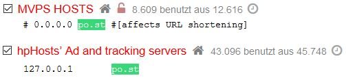

Kann mir jemand sagen, weshalb uMatrix die Domain "po.st" blockiert und wo ich das abstellen kann? Oder ist das prinzipiell nicht zu empfehlen?
Wer oder was steckt dahinter?
