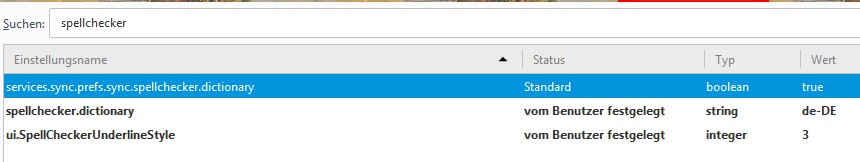

  • Zitat von mr.b.
    ich habe den Eintrag dann auf DE-de geändert.
    ...hier steht de-DE...
    [attachment=0]2015-04-30_174308.jpg[/attachment]
    Ich gehe davon aus, das du ein neues Profil getestet hast!?
  • Zitat
    Schon klar, der Eintrag wird automatisch korrigiert auch wenn man nur "de-de" eintippt.
