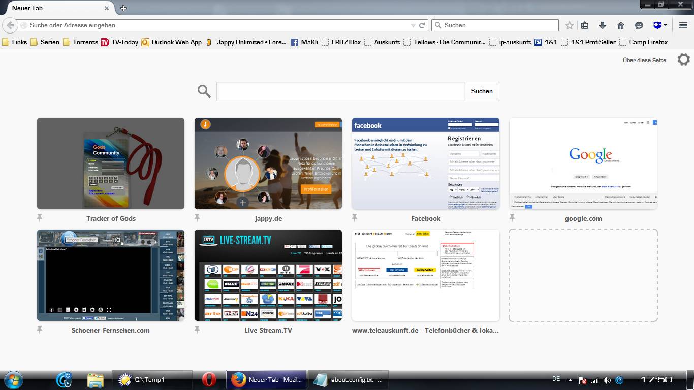

    [Blockierte Grafik: http://www11.pic-upload.de/thumb/31.03.15/m1tdeoo4nr3j.jpg]

    hab mal nen screeni gemacht...

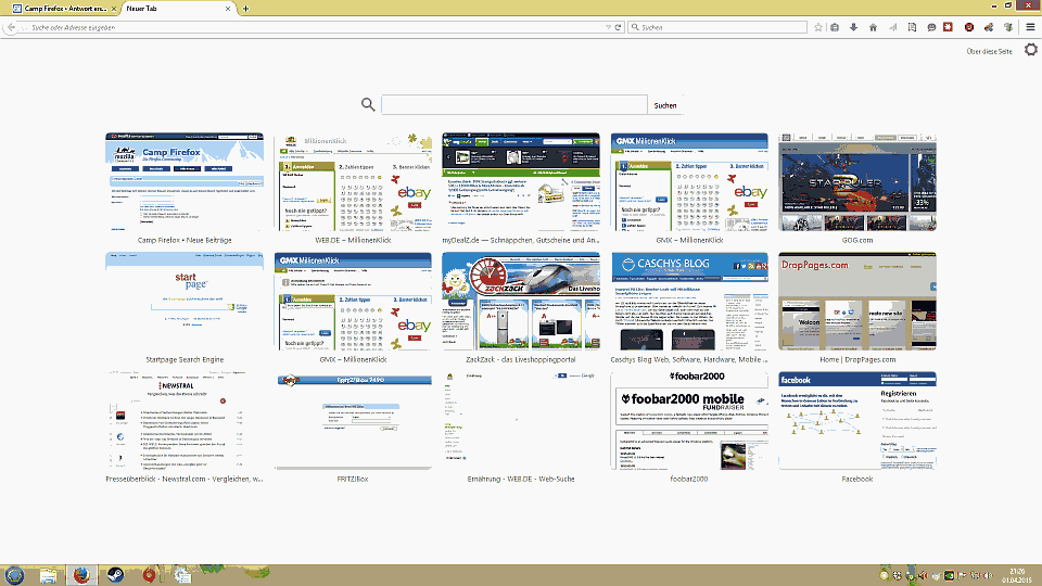

    Nein. Wie ist deine Bildschirmauflösung? Ich sehe ohne Zoom 5x3 Kacheln bei 1920x1080 und die Suchleiste ist oben drüber.
    [attachment=0]Screenshot (36).png[/attachment]
