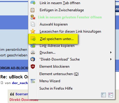

Klickst du das Wort (den Link) mit links an (was bei mir nichts bewirkt) oder klickst du (wie ich) mit rechts drauf und wählst dann
[attachment=0]2015-08-30_120203.jpg[/attachment]
Ein Dialog mit "Lesezeichen in der Sidebar laden" sehe ich hier nicht... egal, welche Firefoxversion genommen wird..
Ich werde aber meinen Textbaustein entsprechend ändern..

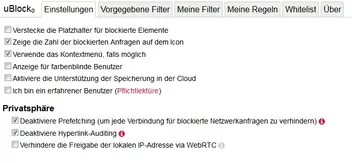

Teste diese Listen aus den Vorgegebenen Filter durch...[attachment=0]2015-09-24_195907.jpg[/attachment]

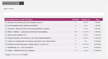

seit dem ich dieses addOn installiert habe, sehe ich die Forenbeiträge im modefied Forum auf der Startseite nicht mehr.
mit addOn
[attachment=1]Unbenannt-2.png[/attachment]ohne addOn

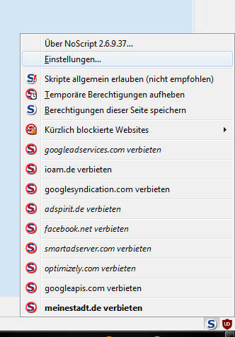

[attachment=0]Unbenannt-3.png[/attachment]geändert in den Settings des Addons habe ich nur die Anzeige des Zählers auf das symbole.
die Filterliste ist standard.kann mir jemand sagen was ich da umstellen muß, damit man die beiträge auf der Startseite wieder sehen kann ?

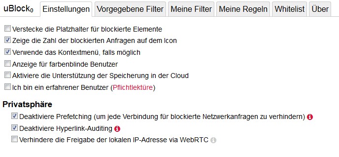

Hier kein Problem mit diesen Einstellungen
[attachment=0]2015-09-27_142732.jpg[/attachment]
