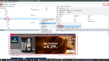

  • Die Seite t-online öffnen....dann den DOMi öffnen und rechts auf Inspizieren klicken.
    Dadurch öffnet sich die t-online Seite im DOMi.
    Dann oben links auf den Button Einen Knoten zum Inspizieren durch darauf klicken suchen klicken.
    Dann mit der Maus auf den Bereich klicken den du bearbeiten willst.
    Dann wird im linken Bereich darüber die genaue Bezeichnung angegeben.
    Darauf dann einen Rechtsklick machen und auf Selektor kopieren gehen, und rechts den passendenNamen kopieren.
    [attachment=0]Screenshot (119).png[/attachment]
    Und diesen Namen dann in einen Stylishcode einfügen.
    Ich hoffe es einigermaßen verständlich erklärt zu haben.
  • Wenn ich das so mache und auf das Banner klicke, wird bei mir der Eintrag IMG markiert.
    Dann müsste ich in der Spalte Class hoch gehen, bis dort ein Eintrag drin ist und dieser Eintrag ist der, den ich brauche?
    Und im Script muss ich die URL in die Klammer nach domain eintragen, sowie den mit DOM gefundenen Eintrag vor diesen Text stellen?
    display:none!important;}
    Ist das so richtig?

  • Zitat von Centauri39
    Richtig, damit würdest du aber nur das Bild entfernen, und der (leere) Platz bliebe vorhanden.
    Also einfach eine Etage höher gehen und den kompl. Platz entfernen.
    im Script muss ich die URL in die Klammer bei "domain" eintragen
    Wenn du Stylish benutzt reicht ein Klick auf: Neuen Stil erstellen....für http://www.t-online.de
    Das wird für die jeweils geöffnete Seite dann gleich passend eingetragen.
    Nutzt du allerdings eine userContent.css statt Stylish, dann musst du das jedesmal per Hand eintragen.
    Richtig, wobei du am Ende des Codes 2 Klammern }} setzen musst.
