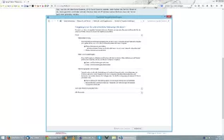

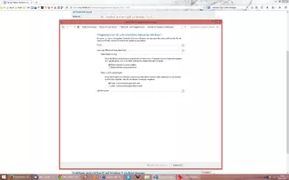

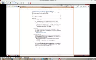

  • Also, bei mir klappt das soweit mit dem ES Datei Explorer.
    Leider habe ich keine große Ahnung von Netzwerken, ich habe einfach alles mal ausprobiert, und es geht, ich geb dir mal meine Einstellungen:
    Als Netzwerktyp habe ich "Öffentliches Netzwerk"
    Bei den "Erweiterten Freigabeeinstellungen" habe ich das so:
    [attachment=0]netz 3.png[/attachment]
    [attachment=1]netz 2.png[/attachment]
    [attachment=2]netz 1.png[/attachment]
