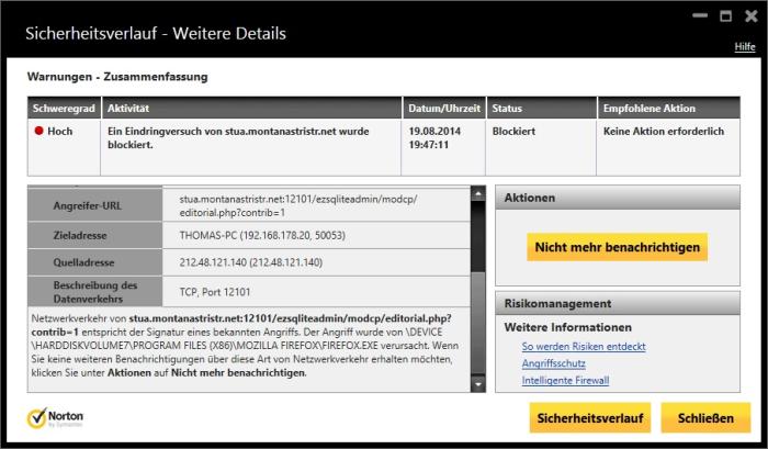

ich habe seid heute das Problem das mir Norton einen Eindringversuch von stua.montanastristr.net nach dem starten von Firefox meldet. Der Angriff wurde von \DEVICE\HARDDISKVOLUME7\PROGRAM FILES (X86)\MOZILLA FIREFOX\FIREFOX.EXE verursacht. ( Siehe auch Screenshot ). Die Quelladresse ist laut UTrace Artfiles New Media GmbH. Jetzt bin ich mir unsicher was ich davon halten soll ![]()
Ein kompletter Scan von Norton brachte sonst keine Warnmeldungen.
Sicherheitslücke bei Firefox?

Ohne dir was zu wollen, aber was spricht dagegen, eigene Recherchen dazu anzuleiern?
zB
http://whois.domaintools.com/212.48.121.140
https://www.google.com/search?q=stua.montanastristr.netErgebnis:
http://domain-kb.com/www/montanastristr.net
http://dnstoolkit.net/nslookup/montanastristr.netmodcp ist ist das Adminpanel zu irgendeiner Forensoftware oder CMS.
Was ist Cloudflare
http://de.wikipedia.org/wiki/CloudFlareJetzt musst du dir folgende Fragen stellen:
- War ich auf so einer Seite oder IP?
- Was habe ich mit denen überhaupt zu tun?
- War ich oder nutze ich Cloudflare?
- Wurde mir kurz vorher eine neue IP zugeteilt?Bei letzterem sind solche Anfragen möglich, wenn der Server noch die IP vom bisherigen Benutzer gespeichert hat, ihr aber beide inzwischen neu eingewählt habt und du zufällig seine alte IP zugewiesen bekommen hast.
Norton registriert lediglich, dass ein Paket angekommen ist, welches gar nicht für dich bestimmt war. Normalerweise wird sowas direkt im Router abgefangen - sagt mir, dass du keinen Router benutzt, sondern nur ein Modem oder Stick, Direkteinwahl.
Es wäre von Vorteil, wenn du dich mehr um die Fähigkeiten deiner Sicherheitssoftware kümmern würdest, um genau solche Meldungen besser interpretieren zu können. Aufgrund deiner Fragestellung jedoch gehe ich davon aus, dass du Norton noch nicht lange installiert hast oder deine Verbindungsmethode neu ist. Deswegen habe ich versucht, das für dich einfach aufzubereiten, wie man an sowas ran geht und was es letztlich bedeutet.
Sollte das öfters vorkommen, solltest du dir schon Gedanken machen - um deine Einwahlmethode oder um die Schutzsoftware.
Bis zum Zeitpunkt, als ich von Modem auf Router gewechselt habe, und das ist ewig her, brachte mir Outpost auch alle Nase lang irgendwelche Eindringversuche. Damals waren Portscans noch üblich, aber auch Torrentprogramme haben irrtümlich auf meiner IP Verbindung gesucht wegen IP-Wechsel. Inzwischen fängt der Router das ab und mir gehts am Popo vorbei.

Du verkennst ein wenig die Fakten. Artfiles hat den kopletten IP-Bereich für sich reserviert (212.48.121.0 - 212.48.121.255), wer oder was der der Verantwortliche dafür ist, spielt keine Rolle, auch nicht, das Artfiles hier im HRB eingetragen ist.
Norton sagt lediglich aus, dass von stua... über diese IP irgendwelche Daten gesendet wurden.
montanastristr wird aber von cloudflare angeboten, ist ein Internet-Dienstleister, zweiter Link dazu.
Die IP von montanastristr ist auch eine ganz andere.
Was bedeutet SOA in der Angabe: http://support.microsoft.com/kb/163971Meine Vermutung wäre, dass jemand über Cloudflare USA auf den Server von Artfiles Zugriff hatte, ob nun legal oder gehackt, spielt eigentlich keine Rolle, und über dieses Konstrukt Daten an deine IP (unbekannterweise) gesendet wurden.
Posrt 12101 gehört u.a zu IBM Tivoli
https://publib.boulder.ibm.com/infocenter/ese…ncept_ports.htm
Port 12100 gehört zum WebAdmin, was auch das modcp erklären würde.Du könntest Artfiles mal anschreiben, ob die illegale Aktivitäten verzeichnet haben auch ihrem Tivoli :mrgreen:
