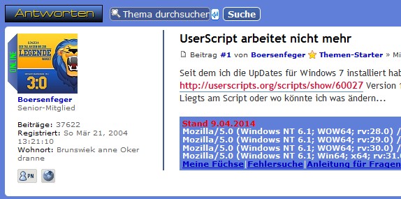

Seit dem ich die heutigen UpDates für Windows 7 installiert habe.. seit dem fällt es mir jedenfalls auf, funktioniert das UserScript "vBulletin Signature Collapse" in der Version 28.0 nicht mehr.. (andere Versionen teste ich jetzt)
http://userscripts.org/scripts/show/60027 Version 1.0.6 Last update Feb 7, 2014
Liegts am Script oder wo könnte ich was ändern...
[attachment=0]2014-04-09_192822.jpg[/attachment]

Nicht jeder bekommt ja die gleichen Updates (sei's durch Office oder andere MS-Pakete), deshalb ist das wohl nur schwer vergleichbar. Hier läuft mein Skript immer noch, Updates gab es heute aber auch nur 4 Stück. Deshalb meine ich, dass es nicht am Skript liegt.
Wurde bereits mit einem Testprofil kontrolliert? Hier ist übrigens Greasemonkey im Einsatz, kein UserScriptLoader oder ein anderer Ersatz.
Ich habe gerade die anderen Firefoxversionen durch und der "Fehler" tritt nur in der aktuellen Browserversion auf.. :-??
.. dabei habe ich festgestellt, das ich eine alte Version (1.0.4.) installiert hatte, die nicht durchlaufenden UpDates sind echt ein "Problem" mit dem UserScriptLoader.. -
Hier gab es heute auch einige MS Updates, aber das Script , in der aktuellen Version 1.0.6
läuft hier auch im 28er einwandfrei.

Die "include"-Regeln stimmen noch, also das Skript ist auch wirklich aktiv? Spuckt die Konsole (Strg+Shift+J) denn etwas/also Fehler aus?
ich kann da leider nichts markieren und kopieren; es laufen permanent neue Benachrichtigungen, DOM Neuberechnungen etc. etc. durch.. kein Plan...
Was sind include-Regeln? Ich bin ein ProgrammierungsDAU :oops:

Das heißt, Du sollst mal beim Affenkopf nachschauen, ob Du das entsprechende Script
auch angehakt, also aktiviert hast. Du musst ja nach dem aktualisieren des Scriptes
dieses auch noch beim Affenkopf importieren.

.. und da haben wir schon das Problem gefunden... der Affenkopf erscheint gar nicht..
Ich werde jetzt mal das Script neu installieren...
Ergebnis: Die neueste Version von UserScriptloader.js ist halt falsch für den 28.0. Fuchs

Wenn Du mit neueste Version, die meinst die ich Dir letztens per PN geschickt habe,
ist es klar, die ist ja speziell für FF29 - FF31 angepasst.
Kann im 28er also nicht gehen.Ansonsten, freut es mich, dass Du Dein Problem lösen konntest.
