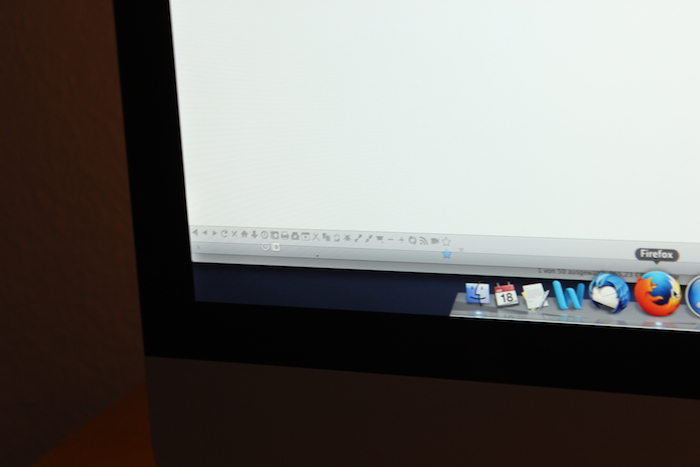

seit heute blitzt beim Programmstart für eine Sekunde eine Symbolleiste auf, bevor das Startfenster geöffnet wird. Gab's bisher nicht. Habe mal ein Foto gemacht. Weiß nicht, was ich davon halten soll. Ihr?
Gruß,
Diddi

Entweder ist da eine Erweiterung veraltet oder eine Toolbar nicht mehr kompatibel. Jedenfalls ist das das Bild der toolbar.png, in der alle Schaltflächen aufbewahrt werden und wenn da nichts passendes gefunden wird geschweige was falsches gesucht wird, dann sieht das so "falsch" aus. (wobei es egal ist, ob Mac oder Windows)

ich habe das auch und zwar erstmals seit gestern beobachtet. (1)
[Blockierte Grafik: http://i.imgur.com/hrepDqRs.png]
Zwar in der Lesezeichen Symbolleiste, aber das liegt möglicherweise daran dass ich einige Symbole dahin verschoben habe. Kurz darauf erscheinen die Lesezeichen Symbole (2 habe ich verpixelt)
Im SafeMode ist es bei mir nicht, aber da wird ja auch erst die Lesezeichen Symbolleiste ausgeblendet.
Jetzt habe ich mal geschaut welche Erweiterungen gestern ein Update bekamen. Da ist u.a. Adblock Plus auf Version 2.4.1.

Deaktiviere ich ABP dann tauchen diese Zeichen beim Start auch nicht mehr auf.
Edit: kann dieses Verhalten auch in einem neuen Profil nachvollziehen (wenn ich ABP installiere)
ist hier auch so seit Version 2.4.1, als Notlösung hab ich das ABP- Symbol aus der Symbolleiste entfernt, dann ist es wieder ok, mal den Autor kontaktiern.

Ja, ABP ist's bei mir wohl auch. Nachdem im abgesicherten Modus alles ok war, habe ich Firefox zurückgesetzt und die Add-ons durchgetestet. Erst wenn ABP dazukommt, kehrt das Phänomen zurück - nicht nur mit Ghostery und auch in der dev Version.
Danke für die Hilfe!
mit der dev Version blitzt es zwar merklich kürzer auf (Einen Screenshot davon ist nicht mehr möglich, da es wirklich nur einen Bruchteil einer sec. ist) aber ganz weg ist es nicht.
