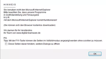

Beschwere Dich beim Hersteller. Diese Software läuft korrekt nur mit dem IE.
[attachment=0]hinweis.png[/attachment]
