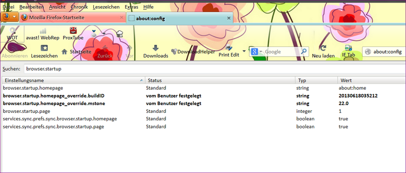

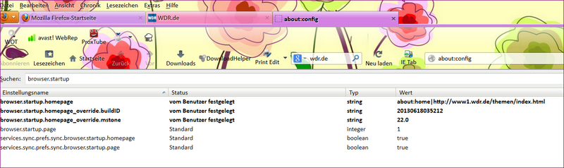

ich surfe nicht im privaten Modus. Ich kann über Extras/Allgemein/Startseite neue Tabs festlegen (+ aktuelle Seite verwenden), was dann auch in about:config positiv sofort bestätigt wird, aber nach Neustart sind diese Änderungen wieder rückgängig gemacht ...

anbei zwei (etwas kleine) screenshots. Ich sehe nicht, was falsch sein könnte. Ich habe leider keine Ahnung vom Programmieren. Ene Neuinstallation oder ein Zurücksetzen würde aber alle anderen Änderungen verwerfen. Also würde ich es zur Not so belassen...

Avast WebRep deinstallieren [Blockierte Grafik: http://i39.tinypic.com/s1kgb4.png]
Ebenfalls WOT deinstallieren!
Erweiterungen auflisten: Schau mal bei deinem Firefox unter Hilfe => Informationen zur Fehlerbehebung. Dort kopierst du den Inhalt des Feldes Erweiterungen in deinen nächsten Post.
Dies wird Firefox auf die Standardeinstellungen zurücksetzen. Deine Lesezeichen und Passwörter gehen dabei nicht verloren. Die bisherigen Erweiterungen musst du allerdings neu installieren. Nach dem Zurücksetzen werden die alten Profildaten in einem Ordner namens „Alte Firefox Daten“ abgelegt. Wenn das Zurücksetzen das Problem nicht behebt, können einige der Daten, die nicht ins neue Profil übernommen wurden, von dort in das neue Profil kopiert werden. Wenn der Ordner nicht mehr benötigt wird, sollte man diesen löschen, da sensible Daten darin enthalten sind.
