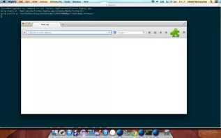

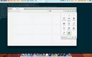

    Funktioniert prima, siehe Screenshot 1. Der Grund wieso ich noch keine Updates für meine Add-ons veröffentliche: Auf HiDPI-Bildschirmen ist das ziemlich buggy, siehe Screenshot 2. Das heißt, statt Updates werd ich erst einmal einen Bug-Report erstellen.

  • So, falls es dich interessiert, ich hab um dieses Problem drum rum entwickelt. Die einzige Sache: Das Icon auf HiDPI-Bildschirmen ist in der Symbolleiste unscharf. Aber dafür in der richtigen Größe und im Australis-Menü super scharf, auf Nicht-HiDPI-Bildschirmen ist sowieso überall alles scharf.

    Der Punkt hinter der ganzen HiDPI-Geschichte ist der, du benötigst die Grafiken in doppelter Größe. Das heißt: Eine Grafik, die mit 32x32px dargestellt werden soll, muss in 64x64px vorliegen, ansonsten ist sie auf HiDPI-Bildschirmen unscharf. Und der zweite Screenshot aus dem vorherigen Problem zeigt einen Bug, weil Firefox die Grafik an dieser Stelle nicht skaliert und doppelt so groß anzeigt. Darum ist der Workaround hier, an dieser Stelle wirklich nur 16x16px für HiDPI-Bildschirme auszuliefern, was de facto zu klein und daher unscharf ist, dafür passt dann aber die Größe. Beim Menü funktioniert das richtig, darum liefer ich für HiDPI-Bildschirme 64x64px aus, obwohl dort 32x32px erforderlich sind, was die Nicht-HiDPI-Bildschirme auch erhalten.
