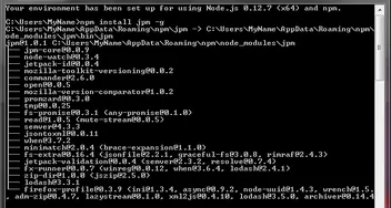

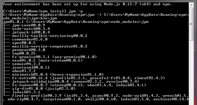

    ● Dort gibt man folgendes ein: npm install jpm -gAchtung: diesen Befehl muss man nur einmalig machen, da damit jpm installiert wird und weiterhin erhalten bleibt.
    Es dauert eine Weile und sieht dann in der Konsole etwa so aus:
    [attachment=2]jpm1.png[/attachment]

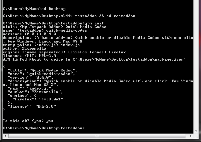

    Um das Grundgerüst für das Addon zu bauen, folgendes eingeben:
    jpm init
    Danach wird man in mehreren Zeilen aufgefordert die notwendigen Daten für das Addon einzugeben.
    ● Zum Schluss bestätigt man das Ganze mit yes
    [attachment=1]jpm2.png[/attachment]

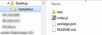

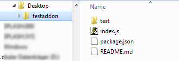

    Nun ist das Grundgerüst vorhanden im Ordner "testaddon"
    [attachment=0]jpm3.png[/attachment]
