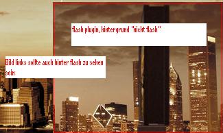

    Folgendes Problem, mit FF 18.0.2, bei der Darstellung einer Weseite, mit 2 Layern absolute, übereinander positioniert
    <div  style="position:absolute; z-index:1" ><!-- irgendein dynamischer Inhalt --></div>
    <div style="position:absolute; z-index:2" ><!-- enthält flash object <param name="wmode" value="transparent"> --></div>
    Der dynamische Teil, welcher hinter dem <div> welcher das Flash Object enthält liegt", wird nicht immer aktualisiert.
    Problem tritt nicht immer auf. In IE und Safari bisher gar nicht beobachtet.
    Ist das bekannt? Wie kann man das lösen?
    Vielen Dank für die Hilfe im vorraus!
    Gruß, ares512

  • Hat jemand eine Idee wie ich ein Refresh erzwingen kann? Wenns auch nur ein Workaround ist ...
    Das hat leider nicht funktioniert:
    setInterval(function() {
    	$("#mediawall").show();
    },1000);
    ... das auch nicht
          $('param[name=wmode]').attr('value', 'transparent');
    },1000);
