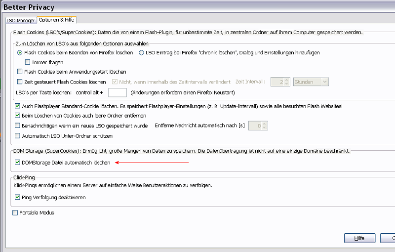

  • Ich hätte da mal ein Problem :( und offensichtlich ist das nur bei mir so:
    Ich habe Win7 und hatte bisher BetterPrivacy 1.68 installiert. Lt. diesem Thread müsste doch bei BetterPrivacy unter Win7 automatisch die Zeile "DOM Storage (SuperCookies)" und das Kästchen mit "DOMStorage Datei automatisch löschen" auftauchen, siehe Bild von Zitronella (heute um 14:41 Uhr). Ist aber bei mir nicht so. Um sicher zu gehen habe ich das installierte Add-on gelöscht und neu installiert. Wieder ohne DOM. Danach gerade erneut die von Milupo eingestellte Version für Win7 installiert (wobei ich annehme dass diese Version mit jener aus der Add-on Liste identisch ist) und wieder nix mit DOM-Anzeige.
    http://www.pic-upload.de/view-17252004/…rivacy.png.html...http://www.pic-upload.de/view-17254377/…bottom.png.html
    Entweder verstehe ich hier etwas gründlich falsch oder etwas läuft auf dem System nicht richtig. Kann mir jemand auf die Sprünge helfen?
    Zur Info: dom.storage.enable stand und steht auf "true" und mit der Google-Suche hatte ich keine Probleme. Benutze als Standard ixquick, habe aber auch mit der normalen Google-Suche getestet, allerdings nicht Instant.
    Falls mein Anzeige-Problem nicht hierher gehört bitte verschieben.
    Einmal editiert, zuletzt von Artist (9. Dezember 2012 um 21:29)

  • bejot: Hm, dafür fehlt bei dir dieser Eintrag:
    Prevent the Firefox 'Clear Recent History' functions from handling LSO's as usual cookies
    Der sollte über dem Eintrag portable (portabler) Modus auftauchen. In meinen übersetzten Versionen steht da:
    <!ENTITY ManageLSOs "Verhindern, dass die Funktionen zu 'Neueste Chronik löschen' LSO's als gewöhnliche Cookies behandeln">
    Bei Artist kann ich es nicht sehen, da der Screenshot dort abgeschnitten ist.
    Wenn ich mir es recht überlege, damit die Einstellungen angezeigt werden, muss in der XUL-Datei das Attribut hidden immer den Wert false haben. Auch unter Win 7. Aber komischerweise wurde bei einigen der Eintrag dennoch angezeigt. Deswegen habe ich da nichts geändert. Es muss also auch noch einen anderen Verursacher geben.
