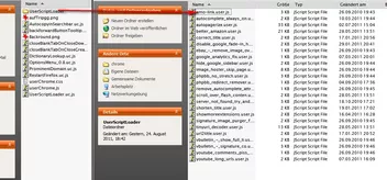

[Blockierte Grafik: http://img6.imagebanana.com/img/v9ky84nv/thumb/Zwischenablage01.jpg]
Wobei ich mich jetzt so auf die Schnelle nicht mehr erinnern kann, ob der UserScriptLoader-Ordner im Chrome nicht durch das Script selber erstellt wird.
Ihr hab das Moped ja jetzt relativ frisch geladen und am Start. Kann meine Vermutung jemand bestätigen ?
Ja auch bei mir wurde der Ordner nach dem ersten mal ausführen des Scripts erstellt.
Läuft hier eins A.Endor
Danke, also doch. Dann also GM Scripte in den Ordner schieben, über das Loadermenü im Fuchs importieren und alles ist toll

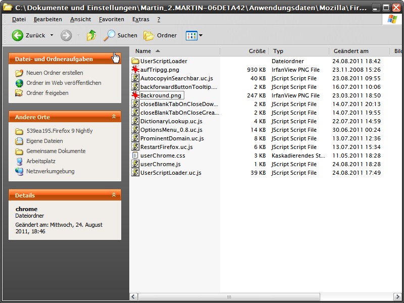

Ich rätsel hier immer noch, wie ich zum Loadermenü komme... bzw. wie ich das Script ausführe :-?? Alle Vorarbeiten sind abgeschlossen. Wobei ich den Ordner selbst angelegt und die GM-Scripts dorthin kopiert habe.
[attachment=0]25-08-2011_201218.JPG[/attachment] -
https://www.camp-firefox.de/forum/viewtopi…art=270#p747874
Zitat daraus:
die Scripte in den Fuchs über "Rebuild" laden.
[Blockierte Grafik: http://www7.pic-upload.de/thumb/25.08.11/l6hgblslcykx.jpg]
Evtl. hilft dir das ja weiter :-??
Das Problem ist, das ich keinen Button habe... auch nicht unter Verwendung des Scripts
Eigenartig, denn der Button wird durch das Script selber erstellt. Der Code verschiebt ihn nur innerhalb der Leiste :-??Der Inhalt deines chrome Ordners sieht auch so aus?
[Blockierte Grafik: http://www8.pic-upload.de/thumb/26.08.11/5yy75bfp579.jpg]
Bis auf die fehlende .json-Datei ja. Wenn ichs richtig verstanden habe, war das aber ein falscher Download, den loshombre weiter unten angeboten hatte.

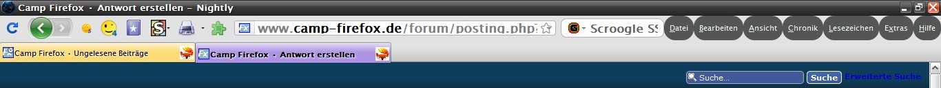

Eine Frage, lässt Du Dir die Menüleiste Anzeigen, oder hast Du nur die neue
Menü Schaltfläche von Firefox? Der Affenkopf liegt bei der Spezialausführung
die Loshombre für mich macht in der Menüleiste.
Oder verwendest Du die original Version, dann ist der Kopf in der url Leiste.Endor
Das könnte es sein. Ich verwende eine selbst zusammengestellte Menü-Leiste.

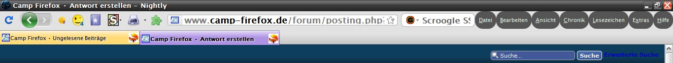

[attachment=0]26-08-2011_141535.JPG[/attachment]
Auch im Anpassen-Feld finde ich keinen Affenkopf. Greasemonkey ist in der Addons-Leiste/per Status4evar getunt untergebracht.
Hm, wie weiter? -
