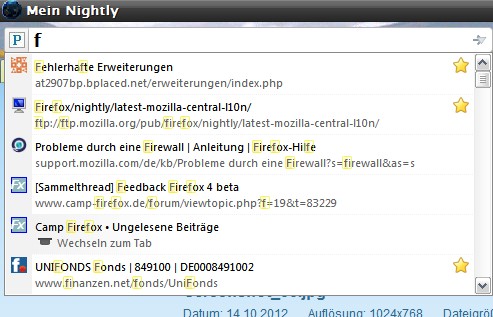

  • Bei mir werkelt dieser Code in Stylish bzw via userchrome.js und CSSLoader, sollte aber auch in der userChrome.css arbeiten:
    Größen kannst du anpassen...
    Ergebnis:
    [attachment=0]14-10-2012_155816.jpg[/attachment]

    jetzt habe ich es hinbekommen :mrgreen:
    Möglicherweise hat es der zweite namespace Eintrag gebracht. Aber so funktioniert es.
    Vielen Dank an alle für eure Hilfe :D
