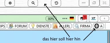

    Hallo
    Die Erweiterung "I don't care about cookies" ist bei mir im Überhangmenü und da soll sie auch bleiben. Ich möchte sie aber auch ins Kontextmenü haben. Ich meine das sie da auch mal war mit dicken ? Wenn ja wie bekomme ich sie da wieder hin ?
    Danke im Voraus hwww
