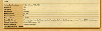

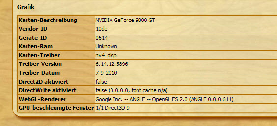

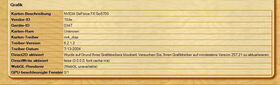

    Hier die Grafikdaten. Wohlgemerkt: Die Konfiguration mit der "Uraltgrafikkarte" (FX Go5700) funktioniert und ist von meinem notebook.

    Ich weiß jetzt nicht, was Du mit "Aktivierung von neuen Features" meinst. Die Grafikdaten sind schon sehr unterschiedlich.

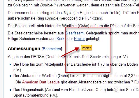

    Die Problematik bleibt auch im "Safe Mode", nur dass das "Infotäfelchen" jetzt nicht gelb, sondern weiß unterlegt ist. Offenbar aufgrund des normalerweise vorhandenen "Themes".

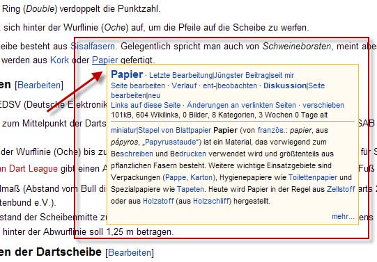

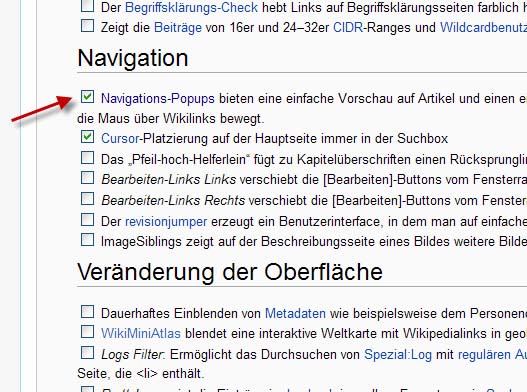

    seit einiger Zeit zeigt mein Firefox 5 (Problem gab’s allerdings auch schon beim 4er) auf meinem Desktop-PC (XP Prof SP3) ein rätselhaftes Verhalten auf den Wikipedia-Seiten. Was die Sache besonders mysteriös macht ist die Tatsache, dass das Verhalten auf meinem Notebook (XP Home SP3) nicht auftritt, obwohl praktisch dort das gleiche Profil übernommen worden ist. Auch tritt das Problem nicht auf, wenn ich auf meinem Desktop-PC mit Opera ins Netz gehe.
    Es geht um folgendes: Als angemeldeter Benutzer hat man bei der Wikipedia die Möglichkeit div. „Helferlein“ arbeiten zu lassen, die über Javascript eingesteuert werden. Diese Helferlein funktionieren auch überall völlig einwandfrei, bis auf das sog. „Navigations-Popup“, das bei der Konfiguration :“Desktop-PC, Firefox5“ als einzige Konfiguration nicht funktioniert. Selbst wenn ich ein völlig „jungfräuliches Profil“ erstelle –ohne jegliche Addons und mit vorgegebenen Grundeinstellungen-, gibt es immer das gleiche, negative Ergebnis. Anstelle des popups, das ausführliche Informationen über den ausgewählten link zeigt, wird lediglich eine gelb hinterlegte „Infofläche“ eingeblendet (siehe screenshots). Andere „Helferlein“, die auch über Javascript aufgerufen werden, funktionieren dagegen alle absolut problemlos. Zur Betonung: Es gibt sonst keinerlei andere Auffälligkeiten negativer Art mit dieser Konfiguration. Ich bin auch deshalb ziemlich verblüfft, weil das praktisch gleiche Profil auf meinem Notebook korrekt arbeitet und – wie oben erwähnt – auch ein anderer Browser auf meinem Desktop-PC die Popups korrekt einblendet. (Mein Firmen-PC mit IE 8 reagiert auch völlig korrekt). Ich bin mit meinen Erklärungsversuchen für dieses Phänomen am Ende. Vielleicht hat noch irgendjemand eine Idee, wie es zu diesem offenbaren Ausnahmefehler kommt.
