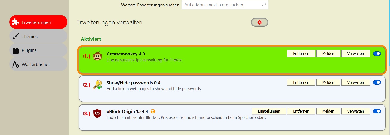

  • Ansicht "Erweiterungen verwalten"
    • Büssen
    • 4. Juni 2020 um 16:50
    ich muss da nochmal nachhaken.
    Mein Code "about addons" sieht im Firefox 77 so aus:
    Diesen Code habe ich in Firefox N79 übernommen - sieht dort so aus:
    Habe schon alles versucht - wie kann ich den Button wieder mittig platzieren?

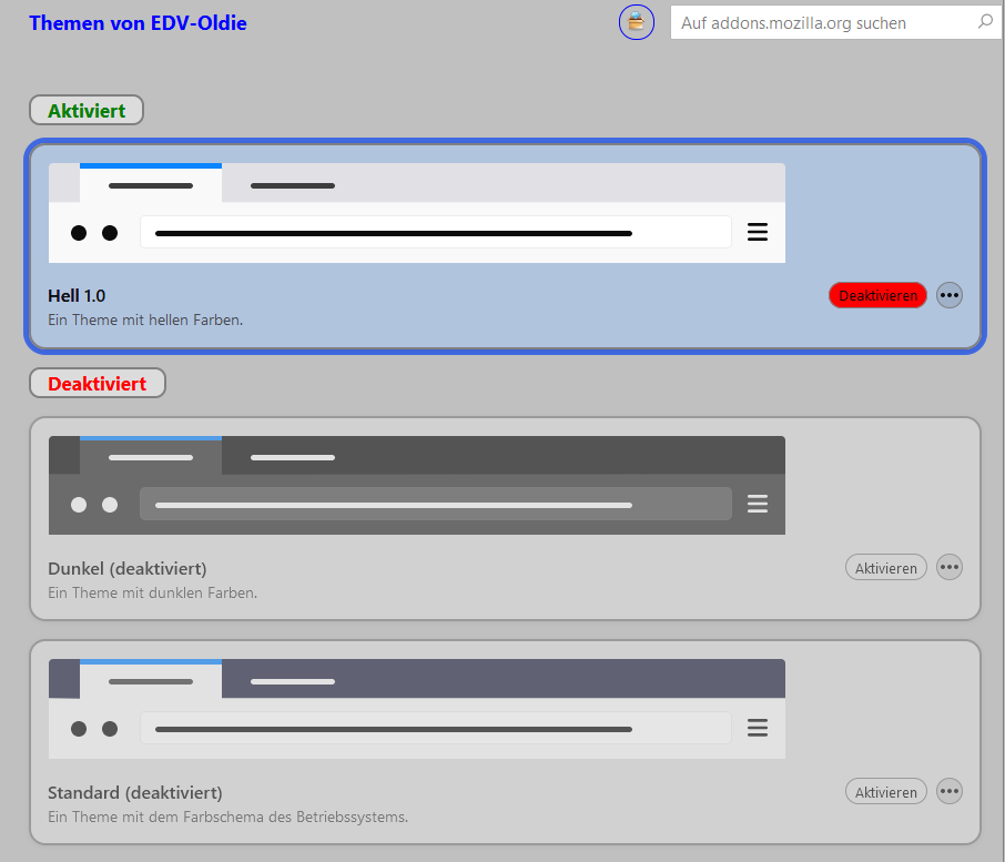

    • Büssen
    • 3. Juni 2020 um 18:15
    Hallo edvoldi ,
    Zitat von edvoldi
    Oh Schreck, ich sehe gerade das ich den falschen Code in #509 kopiert habe.,
    jetzt ist der richtige drin.
    Der Schreck ist inzwischen wohl verflogen!
    Ich habe mir nunmehr mal die Mühe gemacht, deine "about addons" vom 02.0420 für mich umzubauen.
    sieht so aus:
    Wie spreche ich nun (s.a. Pfeil) "Werkzeuge für alle Addons" an? Hier ist es ja noch ein Quadrat - in deiner neuen Fassung ist es ein Kreis.
    Ich schaffe es nicht, dort ein Icon unter zu bringen. :(
    • Büssen
    • 29. Mai 2020 um 09:23
    Moin edvoldi,
    nachdem ich o.g. Code installiert habe, sieht es nunmehr so aus:
    In Themes sieht es noch nicht so aus, wie im #498 dargestellt. Vielleicht fällt dir noch was ein?
    Zitat von edvoldi
    Ich habe da einen Code der auf mehrere Seiten wirkt und ich weiß noch nicht wo der ist.
    den habe ich vorher auch schon nutzen können, z.B. für dieses Forum:
    Diese Darstellung war vorher nicht so.
    Daher fand ich es ganz praktisch, hervorgerufen durch deinen (versteckten) Code.
    Übrigens bin ich auch ein Fan von "Silvermel" - genutzt seinerzeit im Firefox und Thunderbird.
    Erst mal Danke für die Bemühungen! :)
    • Büssen
    • 28. Mai 2020 um 16:00
    Zitat von edvoldi
    habe ich schon ;)
    EDV-Oldi
    Hallo edvoldi ,
    habe mal von dir diesen Code übernommen:

    Leider bekomme ich z.B. bei "Themes" nicht das angezeigt wie auf deinem Beispielbild.
    Kannst du da mal reinschauen.

    Moin,
    ich habe zugelangt. Musste in der Darstellung noch Anpassungen vornehmen, da ich sicher eine andere Auflösung verwende.
    Sieht nunmehr so aus (Firefox 76.01):
    Ich hoffe, dass ich alles richtig dargestellt habe.

    Hier nun mein Code für den "Addon-Manager"

          width: 320px !important;
        .sticky-container {
          z-index: 1000 !important;
        link:-moz-any([href$="panel-item.css"],[href$="panel-list.css"]) ~ button label[accesskey] {
          padding-inline-start: 20px !important;
          padding-top: 3px !important;
          padding-bottom: 3px !important;
          min-width: calc(var(--addon-page-options-width) - 10px) !important;
        addon-page-options panel-list panel-item[accesskey][checked] {
          background: url("chrome://global/skin/icons/check.svg") 5px no-repeat !important;
        addon-card panel-list {
          position: relative !important;
          display: flex !important;
          overflow: hidden !important;
          background: unset !important;
          border: unset !important;
          box-shadow: unset !important;
          min-width: unset !important;
          float: right !important;
          right: 36px !important;
          margin-top: -48px !important;
        addon-card .addon.card .theme-enable-button {
          min-width: 20px !important;
          max-width: 20px !important;
          height: 20px !important;
          font-size: 0 !important;
          border: 1px solid !important;
          border-top: 3px solid !important;
          -moz-margin-end: 1px !important;
          opacity: 0.9 !important;
        addon-card .addon.card .theme-enable-button:hover {
          cursor: pointer !important;
          opacity: 1.0 !important;
          filter: brightness(2.00) !important;
        addon-card .addon.card[active="true"] .theme-enable-button {
          background: Highlight url("chrome://global/skin/icons/check.svg") 2px no-repeat !important;
        addon-card:hover .addon.card[active="true"] .theme-enable-button {
          background: red url("chrome://browser/skin/zoom-out.svg") 2px no-repeat !important;
        addon-card:hover .addon.card[active="false"] .theme-enable-button {
          background: green url("chrome://global/skin/icons/check.svg") 2px no-repeat !important;
        addon-card .card-contents {
          display: block !important;
          height: 40px !important;
        addon-card .card-contents .addon-description {
          mask-image: linear-gradient(to left, transparent, black 10px) !important;
        addon-card .addon.card .theme-enable-button,
        input[type="checkbox"].toggle-button {
          -moz-margin-end: 8px !important;
        .card-contents input[type="checkbox"].toggle-button {
          -moz-margin-end: 0px !important;
        addon-card > .addon.card,
        addon-card > .addon.card * {
    /***************** Container anpassen **************************************************/
    @-moz-document url-prefix(chrome://mozapps/content/extensions/aboutaddons.html),
    url-prefix(chrome://mozapps/content/extensions/extensions.xul), url-prefix(about:addons) {
    /* Container in der Breite anpassen*/
    message-bar-stacks + #main:not([class="site-main"]) div[current-view="list"] {
    max-width: 100% !important;
    /* Hintergrund der Container bei Hover andere Farbe */
        addon-card:not([expanded="true"]) .addon.card:hover {
          background: #76ee00 !important;
    /* Abstand zwischen den Containern */
        addon-card .addon {
          margin: 7px !important;
    /* Umrandung der Container bei Hover breiter Rand und andere Farbe */
        :root {
          --card-outline-color: DarkOrange !important;
    /* Hintergrund der Container mit anderer Farbe */
        addon-card:not([expanded="true"]) .addon.card {
          background: #F1F7FC !important; /* Hintergrundfarbe */
          border: 2px solid grey !important;  /* Umrandung */
          border-radius: 15px !important;  /* Ecken abgerundet */
          width: 1200px !important;  /* Länge der Container */
          max-height: 120px !important; /* Höhe der Container bei Themes */
    /****************** sonstige Anpassungen ***************************/
    /* unter Themes die Grafik anpassen */
    .card-heading-image {
          min-width: 800px !important; /* Länge der Grafik */
          height: 80px !important; /* Höhe der Grafik */
          margin-left: -4px !important; /* Abstand vom linken Rand */
          margin-top: -6px !important;  /* Abstand vom oberen Rand */
    /* blendet den Text für privates Browsing ein */
        .addon-badge-private-browsing-allowed::before {
          content: "(In privaten Fenstern erlaubt)" !important;
          margin-left: 10px !important; /* Entfernung nach rechts */
     .addon-badge-private-browsing-allowed {
          min-width: 430px !important; /* lila Icon Entfernung nach rechts */
    /* unter Verwalten das sich öffnende Menü verbreitern */
        html body div#full div#content div#main div addon-card div.card.addon{
          min-width: 1100px !important; /* Breite in px */
    /* Unter Plugins - Nachfragen ob aktiviert werden soll - entfernt */
        .card > plugin-options:nth-child(4) > panel-list:nth-child(1) > panel-item:nth-child(1),
        #main > div:nth-child(1) > addon-list:nth-child(1) > section:nth-child(2) > addon-card:nth-child(2) > div:nth-child(1) > plugin-options:nth-child(4) > panel-list:nth-child(1) > panel-item:nth-child(1),
        #main > div:nth-child(1) > addon-list:nth-child(1) > section:nth-child(2) > addon-card:nth-child(3) > div:nth-child(1) > plugin-options:nth-child(4) > panel-list:nth-child(1) > panel-item:nth-child(1) {
          display: none !important;
    /* fortlaufende Nummerierung installierter Erweiterungen, Themes, usw. */
        body {
          counter-reset: section;
       #main > div:nth-child(1) > addon-list:nth-child(1) > section:nth-child(2) > addon-card:nth-child(n+2) > div:nth-child(1) > div:nth-child(2)::before,
       #main > div:nth-child(1) > addon-list:nth-child(1) > section:nth-child(3) > addon-card:nth-child(n+2) > div:nth-child(1) > div:nth-child(2)::before {
          color: red !important;
          font-weight: bold !important;
          counter-increment: section;
          content: counter(section, decimal-leading-zero)".) ";
          padding-right: 20px !important;
          margin-top: -2px!important; /* Lage im Container */
          margin-left: 5px !important; /* Abstand vom linken Rand */
    /* Größenänderung der Button rechte Seite */
        link:-moz-any([href$="panel-item.css"],[href$="panel-list.css"]) ~ button {
          padding: 4px 25px !important; /* 4px ist die Höhe und 25px die Länge der rechten Button */
          border: 1px solid grey !important;  /* Umrandung */
    /* Länge der Container unter Empfehlungen */
    .card {
          width: 800px!important; /* Länge */
          background: white !important;  /* Hintergrund */
    /* Button mit dem Zahnrad */
        .page-options-menu > .more-options-button {
          fill: red !important; /* rotes Zahnrad */
          border: 1px solid grey !important; /* farbige Umrandung */
          border-radius: 15px !important; /* Abrundung */
          width: 60px !important; /* Länge des Button */
          height: 30px ! important; /* Höhe des Button */
          box-shadow: inset 0 0 2px 2px grey; /* innerer Schatten */
    /* Button oben mit dem Zahnrad bei Hover */
        .page-options-menu > .more-options-button:hover {
          fill: lime !important; /* Farbe des Zahnrades */
    /* Aussehen des Menü hinter dem Zahnrad */
          margin-left: 6% ! important;
          min-width: 350px !important;
          width: 375px !important; /* Länge der einzelnen Felder */
          background: white ! important; /* Farbe des Hintergrundes */
        .sticky-container {
        addon-page-options panel-list panel-item {
          width: 425px !important; /* Länge der aktivierten Menü-Leiste */
          background: none ! important;
    addon-page-options panel-list panel-item:hover {
          background: lime ! important;
        addon-page-options panel-list {
          width: auto !important;
          max-width: 430px !important; /* Ausdehnung der Felder nach rechts */
          background: #f8f8ff ! important; /* farbiger Hintergrund des Feldes */
          padding-left: 8px !important; /* Ausdehnung nach links */
          padding-right: 3px !important; /* Ausdehnung nach rechts */
    /* Hintergrund der Box Updates automatisch aktualisieren */
          background: gold !important;
    /* Zurückbutton bei geöffnetem Menü Einstellung/Verwalten */
        .back-button {
          background-color: silver !important;/*Hintergrundfarbe vom Button*/
          border-radius: 60px !important;/*Rundung vom Button*/
          box-shadow: inset 0 0 3px 3px #888;
        .back-button:hover {
          color: white !important;
          background-color: dodgerblue !important;
    /* Aktiviert/Deaktiviert - Farbe */
        .list-section-heading[data-l10n-id="extension-enabled-heading"],
        .list-section-heading[data-l10n-id="theme-enabled-heading"],
        .list-section-heading[data-l10n-id="plugin-enabled-heading"],
        .list-section-heading[data-l10n-id="dictionary-enabled-heading"] {
        color: forestgreen !important;
        text-indent: 15px;
        .list-section-heading[data-l10n-id="extension-disabled-heading"],
        .list-section-heading[data-l10n-id="theme-disabled-heading"],
        .list-section-heading[data-l10n-id="plugin-disabled-heading"],
        .list-section-heading[data-l10n-id="dictionary-disabled-heading"] {
        text-indent: 15px;
    /* Aktiviert/Deaktiviert - Farbe - ENDE */
    Mit Notepad++ geöffnet:
    in Zeile 311 hinzugefügt "Container in der Breite anpassen"
    in Zeile 313 >> obigen Code eingefügt - geändert z.B. auf 100 %
    Bei Aufruf tut sich aber nichts! :(

    Moin FuchsFan,
    es wäre mir schon wichtig, den Container in der Breite an zu passen, denn auch auf dem PC würden 90 % schon wieder rechts nicht passen.
    Ich fand den Addon-Manager (so wie er ist) richtig gut.
    Hier nun die 80% Lösung auf dem PC. Beim Notebook würden gerade 67% passen. Dann wäre die Schrift wieder zu klein.
    Die Container sollten aber schon die ganze Breite ausfüllen!
    Sehe gerade, dass Dharkness einen Code eingestellt hat. Als Code separat ausgeführt, kann ich momentan keine Änderung sehen.

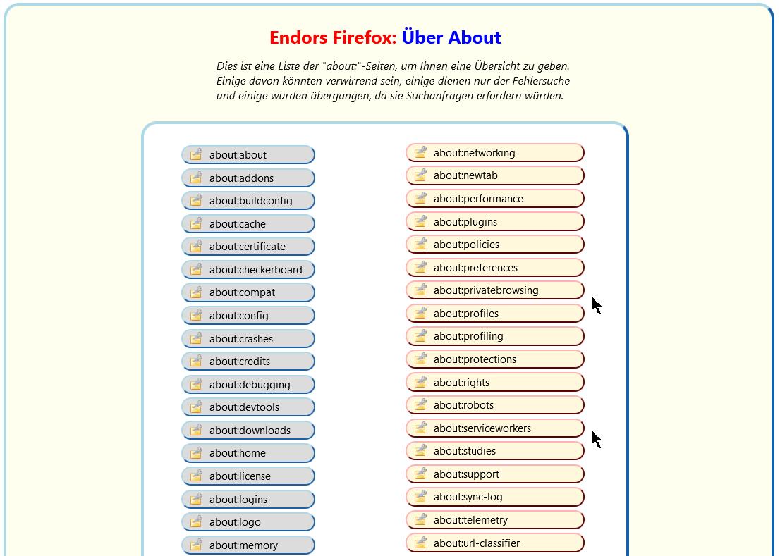

    • 21. Mai 2020 um 15:42
    Moin,
    hier oben ist aber Feiertag angesagt (Himmelfahrt/Vatertag)
    Mein Beispiel aus #210 war nicht vom FX 76 - sondern von Beta 77.
    Mit diesem Code - neuer Versuch:
    /* AGENT_SHEET */
    @namespace url(http://www.w3.org/1999/xhtml);
    @-moz-document url("about:about") {
    html {background: #FFFFFF !important;}
    body{
    background-color: #fffff0 !important;
    max-width: 1020px !important;
    margin-top: 25px !important;
    margin-bottom: 30px !important;
    margin-left: 210px !important;
    padding-top: 25px !important;
    padding-left: 25px !important;
    padding-right: 25px !important;
    padding-bottom: 25px !important;
    border-left-color: lightblue!important;
    border-top-color: lightblue!important;
    border-right-color: dodgerblue!important;
    border-bottom-color: dodgerblue!important;
    border-radius: 20px !important;
    border-width: 4px !important;
    border-style: outset !important;}
    .container > h1:nth-child(1){
    margin-left: 80px !important;
    color: blue !important;
    font-size: 24px !important;
    font-weight: bold !important;}
    ul { list-style: none !important;}
    #abouts{
    background-color: #fffffF !important;
    margin-left: -10px !important;
    p {margin-left: 90px !important; font-size:15px!important;}
    h1::before {content: "Endors Firefox: "; font-weight:bold !important; color:red !important; margin-left: 80px !important;}
    a{color:black!important;}
    a{
    text-decoration:none!important;
    /* Die ersten 18 */
    #abouts > li:nth-child(-n+19){
    appearance:none!important;
    background: gainsboro url("..//icons/Bild3.png")no-repeat !important;
    color:transparent!important;
    font-size:14px!important;
    margin-top:3px!important;
    margin-bottom: 5px !important;
    margin-right:55px!important;
    margin-left: 25px !important;
    padding-right: 15px !important;
    padding-left:35px!important;
    padding-top: 1px!important;
    padding-bottom: 2px!important;
    border-width:2px !important;
    background-position:10px 2px!important;
    border-radius:14px!important;}
    /* Die ersten 18 hover */
    #abouts > li:nth-child(-n+19):hover{
    background: #B2EDFA url("..//icons/Bild3.png")no-repeat !important;

    habe mir mal den neuesten about about-Code gegönnt und im 76-er-Profil probiert.
    Lassen sich die Felder rechte Seite noch anpassen (verkürzen)?
  • About Seiten mit CSS Codes anpassen
    • Büssen
    • 19. Mai 2020 um 16:58
    sieht im Nightly nun so aus:
    rechts unten (Sicherheit) fehlt die Rundung - nach links verschoben.
