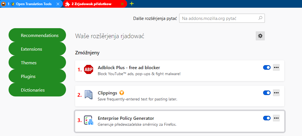

    So sieht es jetzt nach meinem Schema aus:
    Dies ist der Code dazu:
    .category[name="discover"] {
    background: forestgreen !important;
    color: white !important;
    border-radius: 60px !important;
    .category[name="extension"] {
    .category[name="theme"] {
    .category[name="plugin"] {
    .category[name="dictionary"] {
  • Nightly 76 Add-on Manager anpassen

    .category[name="discover"] sollte aber auch funktionieren, denn damit wird schon standardmäßig die zugehörge SVG-Datei für das Symbol festgelegt.

    Teste mal etwas: Ersetze mal in Zeile 57 #category-discover durch #addon-category-discover und sieh mal, was sich beim Eintrag Recommendations tut.
    Wenn das nicht funktioniert, probiere stattdessen .category[name="discover"]
