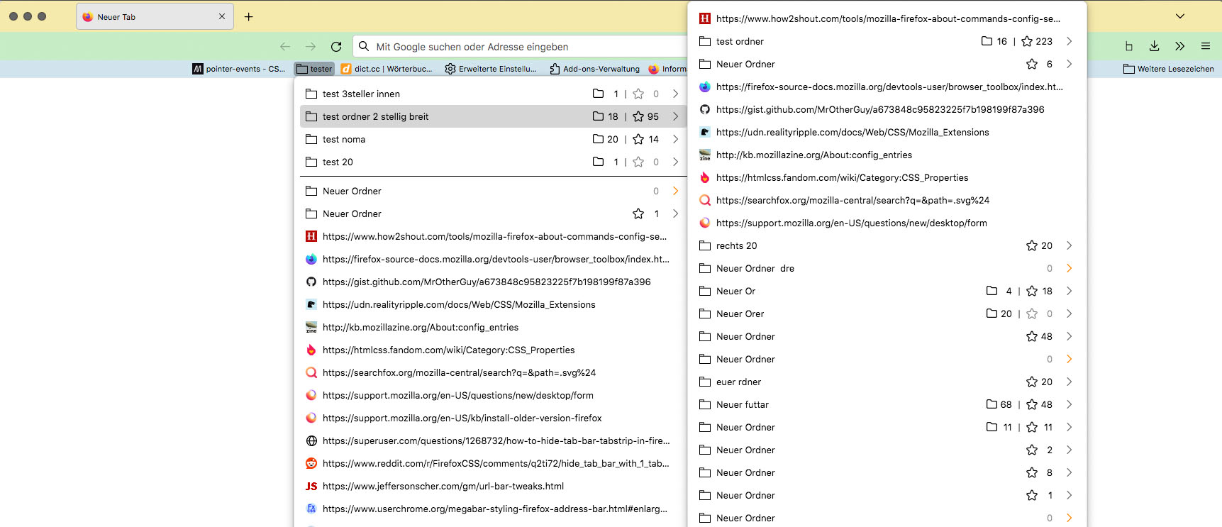

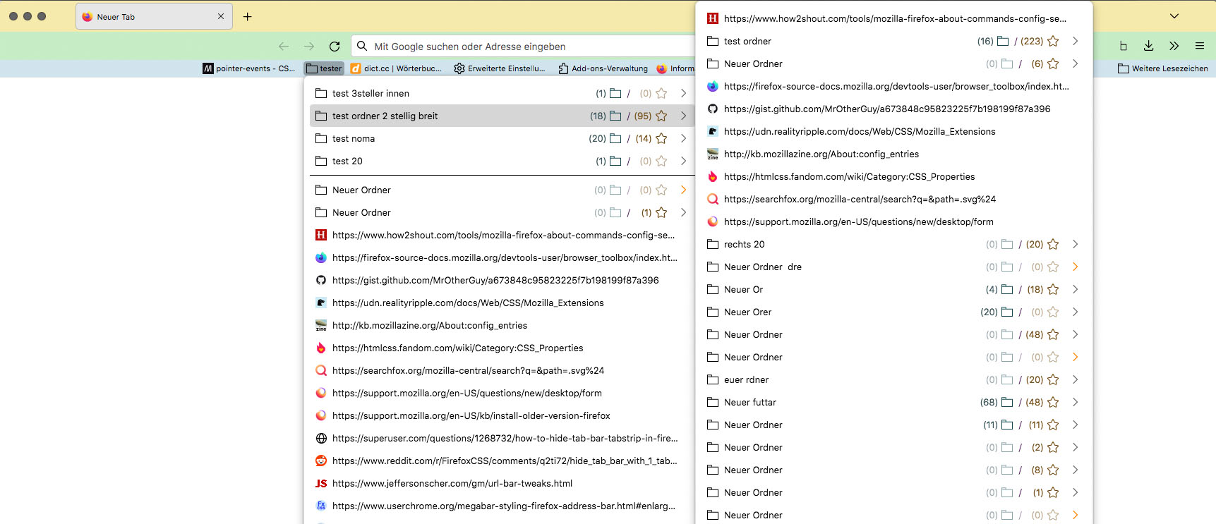

    • 27. Mai 2025 um 19:49
    :whistling:
    JavaScript
    //bmcount.uc.js, RC_4
    //Ende Mai 2025
    //Zeigt Anzahl der Lesezeichenordner und Links an in Lesezeichenpopups
    //basiert auf Script von BrokenHeart =>
    //https://www.camp-firefox.de/forum/thema/136572-nur-die-anzeige-der-ordner-lesezeichenanzahl-in-einer-anderen-farbe-darstellen/?postID=1269879#post1269879
    //Release Candidate 4 =>
    //https://www.camp-firefox.de/forum/thema/136572-nur-die-anzeige-der-ordner-lesezeichenanzahl-in-einer-anderen-farbe-darstellen/?postID=1272829#post1272829
    //JS Hilfe von Mira_Belle
    (function() {

        //Einstellungen Javascript =>
        //Eigenes Icon erwartet in Profilordner/chrome/icons, icons Ordner falls noetig erstellen
        //Eigene Icons eintragen, falls vorhanden
        let ProfilePath = PathUtils.toFileURI(PathUtils.join(PathUtils.profileDir, 'chrome', 'icons'));
        let icon1 = 'YourFolderIcon.svg';        //  Custom  Folder Icon
        let icon2 = 'YourLinkIcon.svg';          //  Custom  Link Icon
        //Variablen zur Auswahl der Icons; kein Auto Fallback falls eigenes Icon nicht vorhanden
        let icon_folder = 0    // Ordner: 0 Firefox Fallback Icon / 1 eigenes Icon
        let icon_link = 0      // Links: 0 Firefox Fallback Icon / 1 eigenes Icon
        //Variablen zur Auswahl der Klammern
        let bracket = 0;       //  0 keine Klammern, 1 runde Klammern, 2 eckige Klammern
        //Variablen zur Auswahl der Reihenfolge
        let order = 0;         //  0 Icons links Ziffern rechts / 1 Ziffern links Icons rechts
        //Variablen zur Auswahl der Farben
        let bm_colors = 0;     //  0 Standardfarben, 1 eigene Farben benutzen
        //Variablen zur Auswahl der Trennlinie
        // 0 ohne Trennlinie
        // 1 ohne Trennlinie + Zaehler #1 = 0 + Icon #2 wird versteckt
        // 2 mit Trennlinie
        // 3 mit Trennlinie nur bei Zaehler #1 > 0 + Zaehler #1 = 0 + Icon #2 wird versteckt
        let trenner = 2;
        // Trennlinie Inhalt, beliebiges Textzeichen
        let trennzeichen = '|';
        //Spielerei Trennlinie Inhalt, experimentell, nur so
        //let trennzeichen = '<img src="chrome://browser/skin/bookmark-hollow.svg" alt="/" />';  // Bild
        //let trennzeichen = '<div id="trenn_div" style="background:linear-gradient(to right, lightblue, orange); height: 16px; width: 40px;" ></div>'; // Element

  • Nur die Anzeige der Ordner/Lesezeichenanzahl in einer anderen Farbe darstellen
    • Horstmann
    • 22. Mai 2025 um 16:11
    Zitat von Mira_Belle
    Horstmann Mit "Freundin"?
    Aber wenn Du jetzt JavaScript-Profi bist, kann ich mich ja immer an Dich wenden.
    Kein KI war involviert, und definitiv keine JS Expertise - nur mein übliches Rumgehacke bis es zu passen scheint. ;)
    • Horstmann
    • 22. Mai 2025 um 10:44
    Aber, ich habe da noch was!
    Ich habe gesehen, dass Du in einem Ordner über 180 Lesezeichen hast.
    Wie wäre es, einen Schwellenwert zu definieren, darf natürlich der Nutzer selbst festlegen,
    ab dem der Zählwert nicht mehr "normal" angezeigt wird, sondern FETT und ROT?
    Wobei auch das Fett und die Schriftfarbe vom Nutzer "eingestellt" werden sollte.
    Ich mein' ja nur, damit Dir am Ende nicht langweilig wird.
    Das ist nur ein Testprofil mit Testordnern/Links, um diverse Szenarien abzudecken.
    Im übrigen: Gähn...;) (nur für Links > 99).
    JavaScript
    //bmcount.uc.js, RC_3b
    //Release Candidate 3b =>
    //https://www.camp-firefox.de/forum/thema/136572-nur-die-anzeige-der-ordner-lesezeichenanzahl-in-einer-anderen-farbe-darstellen/?postID=1272561#post1272561
    //Danke an Mira_Belle für die JS Variablen, Grisu fuer viele Tips, und an alle Beteiligten und Tester!
    //Eigenes Icon erwartet in Profilordner/chrome/icons , icons Ordner falls noetig erstellen
    //Eigenes Icon, Name eintragen unten in ==> let icon1/2 = yourIcon...
    //Basis Anpassungen =>
    //Zaehler (Counter) #A anpassen (nur falls nötig), #B Reihenfolge waehlen, #C Feinabstimmung
    (function() {
        if (!window.gBrowser)
            return;
        setTimeout(function() {
            setFunction();
        },50);
        //Eigene Icons festlegen, falls vorhanden
        let icon1 = "YourFolderIcon.svg";        //  Custom  Folder Icon
        let icon2 = "YourLinkIcon.svg";          //  Custom  Link Icon
        // Variablen zur Auswahl der Klammern
        let bracket = 0; // 0 für "ohne Klammern", 1 für "runde Klammern", 2 für "eckige Klammern"
        // Variablen zur Auswahl der Trennlinie
        let trenner = 2; // 0 ohne Trennlinie, 1  mit Trennlinie, 2 mit Trennlinie nur bei Zähler #1 > 0
        function setFunction() {
            const css =`
           /*** Basiseinstellungen ***/
            /** #A: Feste Breite der beiden Counter, abhaengig von Anzahl Ziffern, auto Anpassung für mit/ohne Klammern.
                 falls noetig => Werte erhoehen NUR bis Icons untereinander auf gleicher Hoehe sind **/
            /* Beispiel 2 Ziffern plus Klammern, Systemfont Mac */
            #bmContent:is(
            [data-value1^="["],
            [data-value1^="("]) {
                --bm_width_one: 2.1em;
                --bm_width_two: 2.1em;
            /* Beispiel 2 Ziffern ohne Klammern, Systemfont Mac */
            #bmContent {
                --bm_width_one: 1.3em;
                --bm_width_two: 1.3em;
           /** Counter gesamt **/
           #bmContent {
           /** Gesamt **/
                display: flex !important;
                margin-left: auto !important;         /* Gesamt rechtsbuendig */
                margin-right: -8px !important;        /* Abstand rechts zu Pfeil > ist evtl. OS abhaengig */
                height: var(--bm_icon_size);          /* Layout passt sich Icon Groesse an */
                padding-left: 8px;                    /* min. Abstand links Gesamt für enge Popups */
                /* font */
                /*font-size: 12px !important;*/       /* font-size optional */
                /*font-weight: 200 !important;*/      /* font-weight optional */
                /* font-family: Aenderungen nicht empfohlen, um Standardfont zu behalten */
           /** Icons Varianten / ungewuenschte Varianten auskommentieren!!! **/
                /* Use Firefox Icons => */
                --bm_icon_image_1: url("chrome://global/skin/icons/folder.svg");
                --bm_icon_image_2: url("chrome://browser/skin/bookmark-hollow.svg");
                /* Eigene Icons, falls Icons existieren im icons Ordner => */
           /*   --bm_icon_image_1: url("${ProfilePath}/${icon1}");
                --bm_icon_image_2: url("${ProfilePath}/${icon2}");
           /** #B: Reihenfolge Varianten Icons / Ziffern / ungewuenschte Variante auskommentieren!!! **/
                /* #1 Icons links / Ziffern rechts */
                --bm_padding_inline: calc(var(--bm_icon_size) + var(--bm_space)) 0;
                --bm_bg_position: center left;
                /* #2 Ziffern links / Icons rechts */
         /*     --bm_padding_inline: 0 calc(var(--bm_icon_size) + var(--bm_space));
                --bm_bg_position: center right;
           /** #C: Abstaende / Groessen Counter = Basisanpassungen **/
                /* Abstand mittig zwischen Counter #1 <=> Counter #2 */
                --bm_margin_mid: 16px;
                /* Groesse Icons = 16px Firefox Standard */
                --bm_icon_size: 16px;
                /* Abstand zwischen Icon und Ziffer */
                --bm_space: 3px;
           /*** Basiseinstellungen Ende ***/
           /** Trennlinie Abstand Mitte **/
           #bmContent.trennclass {
             --bm_divider_A: calc(var(--bm_margin_mid)/2);
             /* Feinabstimmung Trennlinie, fuer Position Mitte */
             --bm_divider_B: 0px;
           /** Counters **/
           /* Counter #1 Ordner */
           #bmContent::before {
                content: attr(data-value1);
                display: flex;
                min-width: fit-content;
                width: var(--bm_width_one);
                padding-inline: var(--bm_padding_inline);
                align-items: center;
                justify-content: end;
                margin-right: calc(var(--bm_divider_A, 0px) + var(--bm_divider_B, 0px)) ;
                background-image: var(--bm_icon_image_1);
                background-position: var(--bm_bg_position);
