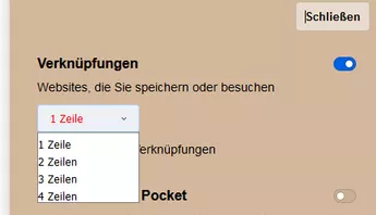

    Zitat von milupo
    Die kommt durch den Code aus der userChrome.css.
    Es handelt sich doch um eine Website. Da ist doch die userContent.css zuständig. :/ Wie komme ich denn eigentlich zu diesem Auswahl-Menü. Das vor der Amazon-Suchleiste hat doch ganz andere Selektoren. :/
    Probiere es doch einfach mal selbst !! Der Code der die Einstellungs-Seite beeinflusst wirkt auch bei ebay und amazon aber jeweils nur bei einem Feld !
    Das lässt sich mit folgendem Code verhindern
    #ContentSelectDropdown > menupopup > menucaption,
    #ContentSelectDropdown > menupopup > menuitem  {
        padding-inline-start: 0px !important;
      color: black !important;
       background-color: white !important;
       min-height: 20px !important;
       max-height: 20px !important;
    #ContentSelectDropdown > menupopup > menucaption:hover,
    #ContentSelectDropdown > menupopup > menuitem:hover {
      color: red !important;
      background: lightblue !important;
    Der wiederum verhindert dann aber auch bei
    Feldern vom Fox andere Änderungen !

    Kleine ANFRAGE mit GROßER Wirkung................... und schon sind alle wieder beschäftigt ;)
  • Neuer Tab Einstellungen-Fenster
    • Heinrich
    • 18. Februar 2022 um 18:26
    Das behakt sich bei mir mit dem Teil
    mit dem ich auf ebay und amazon genau das verhinder !
    Wenn ich den Teil auskommentiere klappt das auf der Einstellungs-Seite

    Und mal wieder eine neue Baustelle bei der ich nicht weiter komme und Hilfe bräuchte !
    bei dem PopUp bekomme ich den Hintergrund und hover nicht gebacken, den Rest des Fensters habe ich bereits geschafft !
