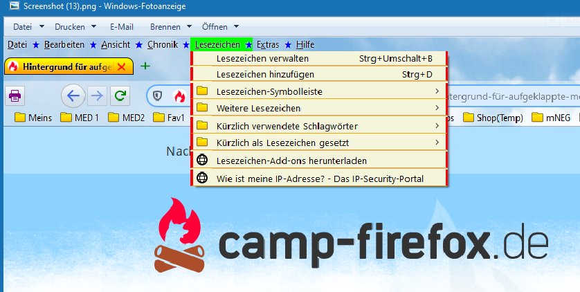

  • Addons Manager Nightly
    • FuchsFan
    • 30. November 2019 um 19:04
    Zitat von Büssen
    Bei mir ist alles so erhalten geblieben,
    Das glaube ich dir gern, gestern habe ich mit Hilfe von Andreas noch einige Änderungen gemacht, und ich selbst mit den Hintergründen gearbeitet (wenn man das Arbeit nennen kann :rolleyes:). Dadurch sah dann alles bescheuert aus. Nun ist wieder gut!!
    Grüße
    FuchsFan

    • 30. November 2019 um 15:03
    Zitat von Büssen
    Werde weitere Anpassungen beobachten - bei Bedarf dann auch noch Änderungen anbringen.
    So, wie es im Bild dargestellt ist, hatte ich es bis heute morgen auch. Dann gab es ein Update, und in dem aufgeklappten Menü war nichts mehr wie es sollte. Musste also umbauen, und so sieht es jetzt aus:
    Grüße
    FuchsFan
