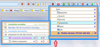

    • 3. Dezember 2025 um 15:54
    Das folgende Script (gefunden) übernimmt aus der Menüleiste alle Menüs und erstellt in der Navbar einen Button. Wird der angeklickt, so öffnet sich ein Popup mit der Aufstellung der Menüleiste (die ausgeblendet werden kann). Auch können dann die Submenüs aufgerufen werden, mit einer Ausnahme bei Lesezeichen. Ich glaube da fehlt im Script diese Funktion, kann das bitte nachgearbeitet werden.
    (sieht noch unschön aus, aber nur zur Ansicht)
    JavaScript
    // ==UserScript==
    // @name MenubarReplaceWithButton.uc.js
    // ==/UserScript==
    (function() {
    	if (location != 'chrome://browser/content/browser.xhtml') return;
    	try {
    		CustomizableUI.createWidget({
    			type : 'custom',
    			defaultArea : CustomizableUI.AREA_NAVBAR,
    			onBuild : function(aDocument) {
    				let toolbaritem = aDocument.createXULElement('toolbarbutton');
    				let props = {
    					class : 'toolbarbutton-1 chromeclass-toolbar-additional',
    					removable : false,
    					label : 'Menüleiste',
    					tooltiptext : 'Menüleiste',
    					style : 'list-style-image: url("chrome://global/skin/icons/more.svg");',
    					popup : 'main-menubar_popup'
    				for (let p in props) toolbaritem.setAttribute(p, props[p]);
    				return toolbaritem;
    	} catch(e) {};
      window.addEventListener("MozAfterPaint", function () {
      //	Erstellen Sie ein Popup-Menü, falls es noch nicht vorhanden ist
      	if (!document.getElementById('main-menubar_popup')) {
      //	Popup-Erstellung
      		let menupopup = document.createXULElement('menupopup');
      			menupopup.setAttribute('id', 'main-menubar_popup');
      		document.getElementById('mainPopupSet').append(menupopup);
      //	Menü von der Menüleiste in das Popup verschieben
      		let menubar = document.getElementById('main-menubar');
      		let cl = menubar.childNodes.length;
      		for (let i = 0; i < cl; ++i) {
            if (!menubar.firstChild.hasAttribute("command")) {
      			menupopup.append(menubar.firstChild);
      /********* toolbar-menubar *********/
      		let menu = document.getElementById('main-menubar_popup');
          menu.addEventListener("command", event => {
            switch (event.target.id) {
              // == edit-menu ==
              case "menu_preferences":
                openPreferences(undefined);
                break;
              // == view-menu ==
              case "menu_pageStyleNoStyle":
                gPageStyleMenu.disableStyle();
                break;
              case "menu_pageStylePersistentOnly":
                gPageStyleMenu.switchStyleSheet(null);
                break;
              case "repair-text-encoding":
                BrowserCommands.forceEncodingDetection();
                break;
              case "enterFullScreenItem":
              case "exitFullScreenItem":
                BrowserCommands.fullScreen();
                break;
              case "documentDirection-swap":
                gBrowser.selectedBrowser.sendMessageToActor(
                  "SwitchDocumentDirection",
                  "roots"
                break;
              // == history-menu ==
              case "sync-tabs-menuitem":
                gSync.openSyncedTabsPanel();
                break;
              case "hiddenTabsMenu":
                gTabsPanel.showHiddenTabsPanel(event, "hidden-tabs-menuitem");
                break;
              case "sync-setup":
                gSync.openPrefs("menubar");
                break;
              case "sync-enable":
                break;
              case "sync-unverifieditem":
                break;
              case "sync-syncnowitem":
                gSync.doSync(event);
                break;
              case "sync-reauthitem":
                gSync.openSignInAgainPage("menubar");
                break;
              case "menu_openFirefoxView":
                FirefoxViewHandler.openTab();
                break;
              case "hiddenUndoCloseWindow":
                SessionWindowUI.undoCloseWindow(0);
                break;
              // == menu_HelpPopup ==
              // (Duplicated in PanelUI._onHelpCommand)
              case "menu_openHelp":
                openHelpLink("firefox-help");
                break;
              case "menu_layout_debugger":
                toOpenWindowByType(
                  "mozapp:layoutdebug",
                  "chrome://layoutdebug/content/layoutdebug.xhtml"
                break;
              case "feedbackPage":
                openFeedbackPage();
                break;
              case "helpSafeMode":
                safeModeRestart();
                break;
              case "troubleShooting":
                openTroubleshootingPage();
                break;
              case "menu_HelpPopup_reportPhishingtoolmenu":
                openUILink(gSafeBrowsing.getReportURL("Phish"), event, {
                  triggeringPrincipal:
                    Services.scriptSecurityManager.createNullPrincipal({}),
                break;
              case "menu_HelpPopup_reportPhishingErrortoolmenu":
                gSafeBrowsing.reportFalseDeceptiveSite();
                break;
              case "helpSwitchDevice":
                openSwitchingDevicesPage();
                break;
              case "aboutName":
                openAboutDialog();
                break;
              case "helpPolicySupport":
                openTrustedLinkIn(Services.policies.getSupportMenu().URL.href, "tab");
                break;
