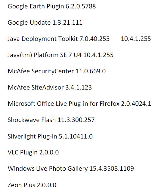

oben ist nichts mehr offen.Hier die Listen im Anhang. Alle plug-ins stehen auf "automatisch aktualisiern".
[attachment=0]asus.JPG[/attachment] [attachment=1]acer.JPG[/attachment]
Gruß Alchemistix
Im Acer werden 2 unterschiedliche Quicktime-Versionen erkannt, beide sind völlig veraltet. Zu McAfee SiteAdvisor hatte ich bereits geschrieben...
