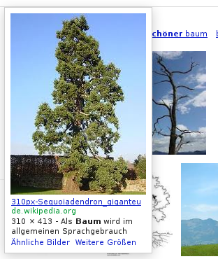

[attachment=0]Bildschirmfoto Baum.png[/attachment]
Die Suche zeigt die Vorschaubilder, das angewählte Vorschaubild wird vergrößert. Eine Speicherung dieses Bildes ist sinnlos, denn es bleibt ein Vorschaubild.Wird hingegen das Ziel, d.h. der hier blau unterlegte Link, unterhalb des Vorschaubildes gespeichert, dann erhält man das gewünschte Bild.
