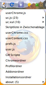

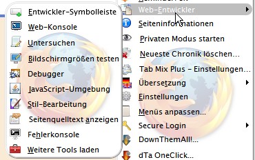

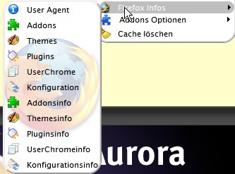

  • ... also hier gibt es keine Lücken mehr, außer die für den Button ExtraConfigMenu und den Untermenüs...
    [attachment=2]ExtraConfigMenu.jpg[/attachment]
    Guckst du..
    [attachment=1]Web-Entwickler.jpg[/attachment]
    [attachment=0]Firefox-Infos.jpg[/attachment]

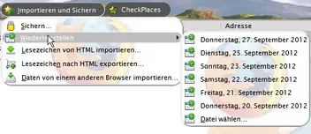

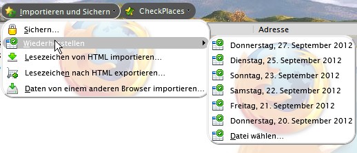

  • Zitat von Endor
    ...ob Du bei Bibliothek - Importieren und Sichern beim Kontextmenü
    die Symbole schon hast?
    Hatter...
    [attachment=0]Biblio_Sichern.jpg[/attachment]
