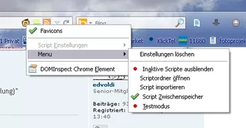

Hallo zusammen,
ich habe schon gesucht, aber leider nichts gefunden, obwohl ich weiß das dass hier schon bearbeitet wurde.
Mir fehlt hier etwas:
Wer kann helfen?
