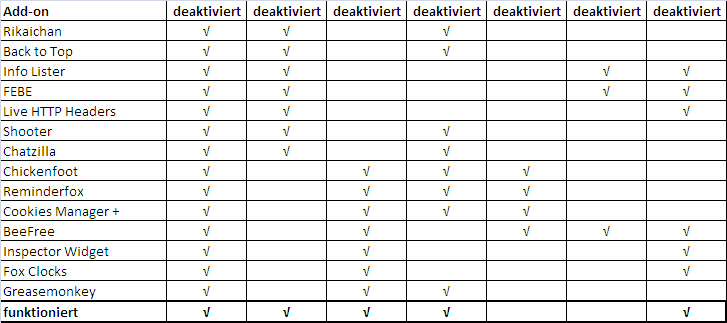

- tabelle01.jpg zeigt einfach die ersten vierzehn Erweiterungen des extensions-Ordners. Mit denen habe ich angefangen. Schon nachdem ich alle deaktiviert hatte, ging wieder alles einwandfrei, der "Übeltäter" schien also eingegrenzt. Die Ergebnisse der weiteren Testreihen sind abgebildet..

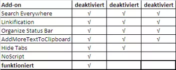

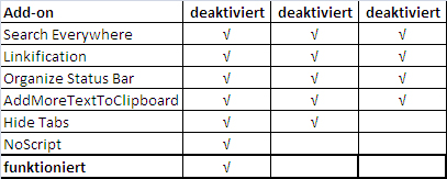

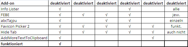

- tabelle02.jpg ist dann eine Auswahl aus tabelle01, plus AddMoreTextToClipboard. Die Wahl fiel hier auf diese Addons, da ich sie ohnehin deaktiviert hatte und/oder sie Probleme verursachten, wie Hide Tab oder Favicon Picker 2. AddMoreTextToClipboard ist eine meiner gebumpten Erweiterungen, die offiziell nur bis 3.6.x freigegeben sind.
- tabelle03.jpg ist eine Variation ähnlich tabelle02.
- tabelle04.jpg beinhaltet alle Erweiterungen, die offiziell nur bis 3.6.x zugelassen sind, plus NoScript, als sonst zuverlässige Variable für "Addon Nr. 6" (Die "3.6er-Addons" hatte ich zum Glück beim Update von 3.6.x auf 7.0 schon dokumentiert. Welche Addons ich sonst in irgendeiner Form gebumped oder sonstwie bearbeitet habe, habe ich noch nicht wirklich überprüft).

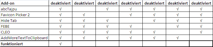

- tabelle05.jpg ist ein Referenzversuch mit sechs Erweiterungen, die aktuell durch ihren Entwickler gepflegt werden. Wie man in den Tabellen sieht, scheint die Zahl sechs eine Rolle zu spielen (sechs deaktivierte geht oft, bei fünf dann schon nicht mehr). Welche Addons verantwortlich sind, ist dabei aber nicht ganz klar.

[attachment=0]tabelle01.jpg[/attachment]
[attachment=1]tabelle02.jpg[/attachment]
[attachment=2]tabelle03.jpg[/attachment]
