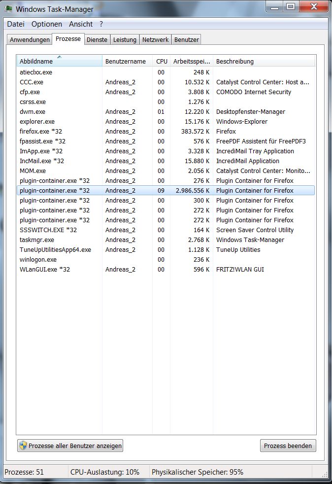

  • Hallo Community, ich habe ein großes Speicher Problem mit dem Firefox 8.0, siehe Bild in der Anlage.
    Es betrifft allerdings nur diesen Plugin-Container. FF-Speicher ist zwar teilweise auch bei fast 1 GB, aber der Plugin-Container ist bei weiten schlimmer!
    Ich spiele überwiegen Cityville bei Facebook. Wenn ich das Spiel lade, fängt FF schon an den Speicher aufzubauen.
    Wenn ich meine Nachbarn besuche, "frisst" FF immer mehr Speicher bis es ruckelt und
    wenn ich ihn nicht beende stürzt FF ab.
    Dieses Problem tritt allerdings nur bei Cityville auf, bei anderen Flashspielen habe ich dieses Problem noch nicht so gravierend gehabt. Zwar auch, aber es läuft alles recht flüssig.
    Die Hardwarebeschleunigung ist deaktiviert. Mit Hardwarebeschleunigung ist es das gleiche Problem.
    Mein Rechner ist in der Signatur, alle Treiber und Plugins sind up to date.
    Meine Hardware ist definitiv in Ordnung! Ich habe schon mehrere Tests durchgeführt.
    Flash Plugin ist die 64 Bit-Version von Adobe, allerdings nutzt der FF natürlich nur die 32 Bit-Version die ebenfalls im Installer integriert ist.
    Ich hatte FF am letzten WE komplett deinstalliert, es war von Mozilla nichts mehr auf der HDD oder in der Reg.
    Ich hatte ein FF freies System! Ich dachte das mein Profil kaputt sei, aber dem war nicht so.
    FF hat immer zwischen 20-30 Sekunden gebraucht um sich überhaupt mal zu öffnen,
    deshalb habe ich ihn mal neu installiert. Das Problem hat er im übrigen immer noch!
    Ich hoffe ihr könnt mir hier weiter helfen, da ich mit dem FF eigentlich zufrieden bin und
    ich nicht unbedingt zu Google Chrome wechseln möchte.
    [attachment=0]Speicher.jpg[/attachment]

  • Prinzipiell ist der vom Container benötigte RAM 1:1 dem angesprochenen Plug-In zuzuordnen!
    Augenscheinlich nutzt du nach der 1-ten Abb, 5 Plug-In- Aufrufe gleichzeitig. Interessant könnte sein, welches Plug-In bricht (betroffene Webseite!), wenn du diesen hohen Wert einfach bei lfd. Fx abschießt.
    PS. Deine 2-te Abb. hat nichts mit dem Container zu tun und ist für andere Analysen geeignet.
    PPS. Bei Chrome wird dir keine detaillierte Analyse möglich sein. Zumal dieser div. Plug-In an Bord hat!
  • Ich war da grade auf Facebook und habe "Spielgeschenke" auf der Hauptseite angenommen.
    Diese öffne ich immer in einen neuen Tab, teilweise sind dann bis zu 30 Tabs oder auch mehr offen.
    Die schließe ich danach auch wieder wenn alle fertig geladen sind, ab und zu auch wenn 1 Tab fertig ist und
    die anderen noch laden.
    Kann sein das das Flash Plugin bei mehreren Tabs abgestürzt war.
    Das Problem habe ich aber auch wenn nur 1 Plugin Container Prozess im Taskmanager läuft.
    Wenn ich den Plugin Container manuell im Taskmanager beende, stürzt FF ab und schließt sich!
    Ist auch egal wieviel Speicher der Plugin Container da hat.
    Ist es ein Bug im FF? Plugin Container? Adobe Flash?
