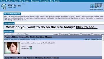

    also raufkommen tue ich ja per IE aber sobald ich bestimmte Unterpunkte im Menü z.B. "Downloads" auswähle, hängt sich der IE auf
    und auch nach der Deinstallation von Kaspersky und Neustart kann ich nicht ohne Fehlermeldung auf die Seite zugreifen!

    [attachment=0]20-10-2011_172054.JPG[/attachment]
    Du solltest alle gestellten Fragen im Thread abarbeiten...
