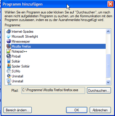

Sieht das so aus:
[attachment=0]programm.png[/attachment]
Wenn Ja, auf OK klicken.
Sieht das so aus:
ja stimmt so schauts aus. hab auf okay gedrückt
