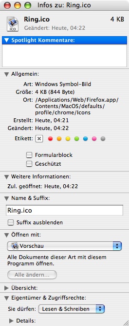

    Den Pfad für das Bild habe ich der Datei-Info entnommen, siehe auch Beispielbild -> Ort:

  • Der Pfad, den Du angegeben hast gehört zum Programmordner. Der Code muss aber in die Datei userchrome.css im Profilordner. Laut Firefox-Wiki sollte der Profilordner bei einem Mac unter
    ~/Library/Application Support/Firefox/Profiles/
    zu finden sein. Verschiebe die neu erstellte userchrome.css dorthin.

    Das war's, der Pfad heißt bei mir
    /users/teshup/library/Application Support/firefox/Profiles/6c72aanj.default/chrome
    da ist jetzt die angepasste userChrome.css drin.
