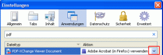

Im Fx schaue Dir unter "Extras->Einstellungen->Anwendungen" die gewählte Option für *pdf an:
[attachment=0]einst_pdf.png[/attachment]
