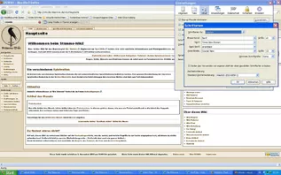

nächster scrennshot von den einstellungen
Schrift nicht so wie im internet explorer

ja diese einstellungen habe ich schon alle genutzt , bei meinem kumpel ist alles genau so wie im internet explorer und ich habe die einstellungen übernommen aber bei mir gehts es nicht . selbst wenn ich über den abgesicherten modus alle addon s deaktiviere verändert sich nichts .
Hallo Joooo, erzähl uns doch ein wenig über Deinen PC.
Welches Betriebssystem, welche Grafikkarte?
Wie alt ist Dein PC?
etc...
Wir müssen uns aus der Entfernung ein Bild machen können.
Erst mal so weit. -

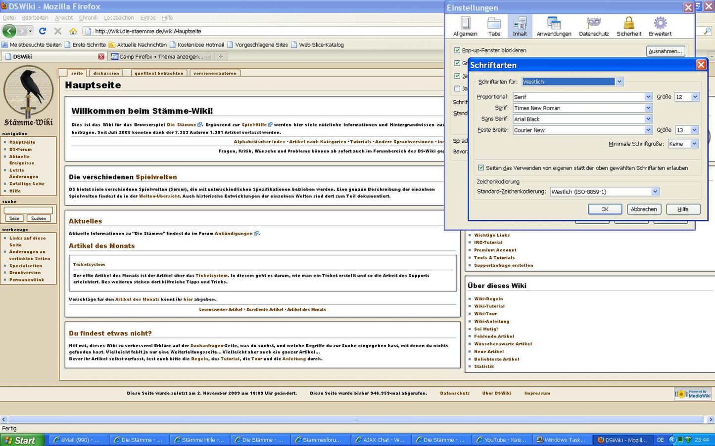

Speicher den Screenshot bitte im PNG-Format und in Orginal-Auflösung. Eine 1445px × 903px Auflösung gibt es nicht. Das legt den Schluss nahe, dass das Bild skaliert wurde und das führt dazu, dass es neu berechnet wird. Was zu Glättungs-, und damit zu Unschärfeeffekte führt (genauso wie das Abspeichern im JPG-Format). Dannach kann keiner mehr Einschätzen wie es auf deinem Rechner wirklich aussieht.
Hast Du meinen Tipp schon versucht?

Das Bild muss zwischen 0 und 1600 Pixel breit sowie zwischen 0 und 1200 Pixel hoch sein. Das angegebene Bild ist 1680 Pixel breit und 1050 Pixel hoch.
meine auflösung ist 1680 x 1050 oder so
Bei mir sind die Schriftarten so eingestellt:
[Blockierte Grafik: http://img5.imagebanana.com/img/4tjtgijq/thumb/Schriftarten.jpg] -

Welcher Seppel hat da "Arial Black" für den "Sans Serife" Font eingestellt?
Da muss "Arial" rein! Kein Wunder, das des so sch* ausschaut. -
ne daran liegt es nicht wenn ich es umstelle ist es noch schlimmer , dann ist die schrift zu dünn , arial black war nur ein test
Stelle die Größe bei Proportional auf 16, spiele mit den Einstellungen. Sei mal kreativ. Betrifft es nur "die Stämme" oder alle Seiten?

http://img5.imagebanana.com/view/4tjtgijq/Schriftarten.jpgNeues Profil schon versucht?
Falls das dort auch so ist, dürfte die Lösung extern liegen, irgendein Filter.
Es könnte auch eine defekte Schriftart sein, wobei das dann beide Browser treffen müsste. -
