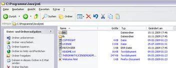

Du hast mehrere Version von Java installiert. Im genannten Ordner sollten Unterordner sein die so
Zitatj2re1.6.13
oder ähnlich heißen. Die älteren löschen.

C:/Programme/Java/.....Zitat von FilouIst der Link zu meinem Versions-Thread nun ok? Dein Vorschlag ging zum 1. Beitrag,

In C:\Programme\Java ist wirklich nichts.
