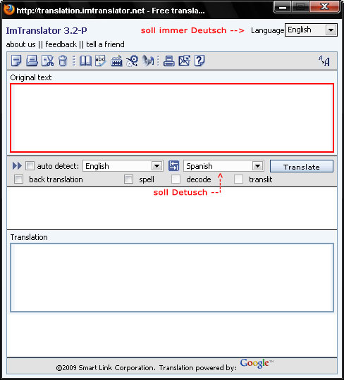

ImTranslator 3.2.9 -> sprach und Übersetzung ändern
    ihr kennt doch die Erwetierung ImTranslator 3.2.9.
    wenn ich mein firefox starte und möchte einen text von englisch auf Deutsch Übersetzen klicke mit der rechte Maustaste auf ImTranslator und muß jedesmal was er übersetzen soll von Englsich --> Spanisch auf Englisch -> Deutsch Umstellen. Das Nervt ein wenig das Umstellen.
    gibt es denn keine Möglsichkeit dieses direkt so einzustellen Englisch --> Deutsch ???
    Wenn ich das einmal gemacht habe und möchte ein weiteren text übersetzten ist das ok, Beende ich den Fux aber und möchte wieder ein Text übersetzen, kann ich wieder Umstellen.

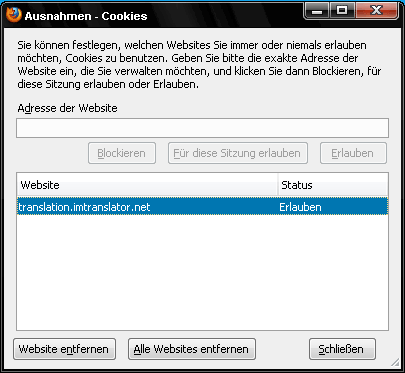

  • ich glaube ich habe es raus.
    Im noScript habe ich die website Freigegeben.
    In den einstellungen vom fux habe ich folgendes gemacht (siehe Bilder 01.gif und 02.gif)
    Das ganze habe ich als neues Profil angelegt, jetzt weis ich nur nicht ob beim Beenden des Fux mir alle cookies erhalten bleiben oder nur der für den Übersetzter.
    Weil wenn ich in den Settings (01.gif) Einstellungen für das Löschen der Chroniken, den Haken bei Cookies Setzte sind alle Einstellungen vom Übersetzter futsch.
