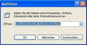

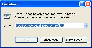

  • Zitat von VanEmmillin88
    Wie komme ich an den Standardordner, was meint er damit, wie soll da ein Backup gemacht werden von, solange ich den Speicherort nicht finde ?
    http://support.mozilla.com/de/kb/Profil+s…?s=Profilordner
    Windows XP Service Paket 3
    Klicken Sie auf die Schaltfläche Start -> Ausführen... %APPDATA%\Mozilla\Firefox\Profiles\
    C:\Dokumente und Einstellungen\Benutzername\Anwendungsdaten\Mozilla\Firefox\Profiles
    den Ordner xxxxxxxx.default öffnen. Hier siehst Du den Ordner ScrapBook
    Mit dem Mauszeiger auf den Ordner ScrapBook. Rechtsklick (Kopieren) und Einfügen (in einen Ordner deiner Wahl)
    Gruß, Erich
