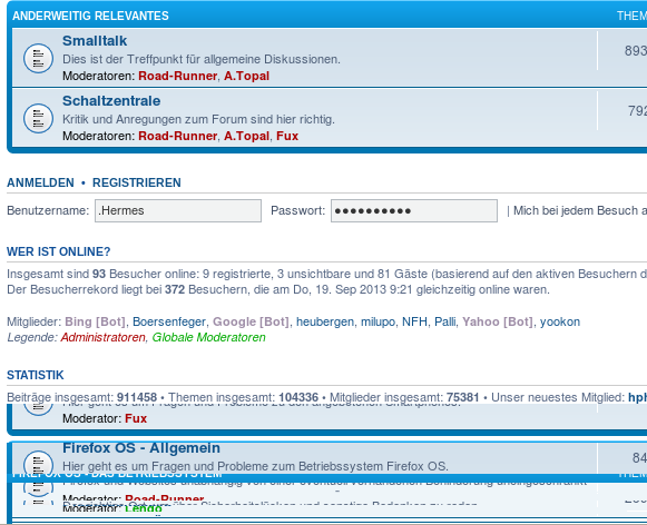

Mit dem Update von heute für das Nightly .de, ist kein scrollen mehr möglich, kann das jemand bestätigen!?
Im abges. Modus auch nicht.
Kann ich bestätigen.
Außer einer verwürfelten Anzeige geschieht hier nichts. -
Danke :klasse:
Gern geschehen.
Einen systemübergreifenden Fehler sieht man wirklich selten.
Ich wollte ja noch ein Photo beilegen, aber das habe ich nicht geschafft weil immer wieder ein repaint-event das Fenster des Fx bereinigt hat. -
Hier ist keine Einschränkung beim Scrollen....
..bin mal kurz weg... -
Ich habe doch noch ein Foto geschafft …
[attachment=0]grafik.png[/attachment]bitte die Grafik ggf. scrollen. -
Mit Hardwarebeschleunigung abschalten erhalte ich beim Scrollen auch die verwürfelte Anzeige
Lasse ich die Hardwarebeschleunigung eingeschaltet, wird das Scroll-Verhalten nicht beinflusst.Grafik

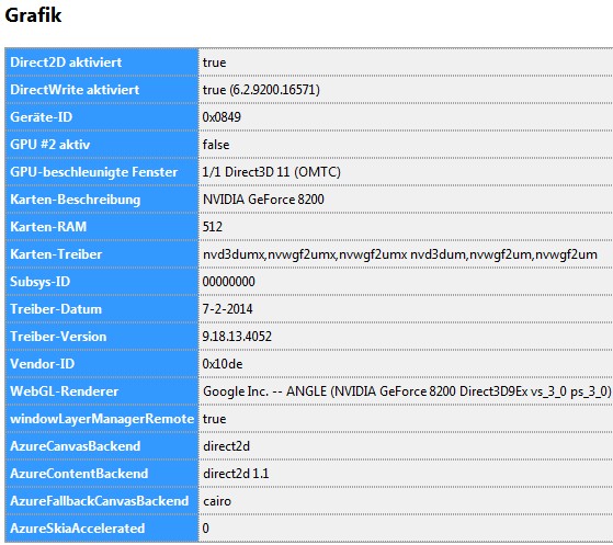

Alles anzeigenClearType-Parameter Gamma: 2200 Pixel Structure: R ClearType Level: 100 Enhanced Contrast: 100 Direct2D aktiviert true DirectWrite aktiviert true (6.2.9200.16571) Geräte-ID 0x0042 GPU #2 aktiv false GPU-beschleunigte Fenster 1/1 Direct3D 11 (OMTC) Karten-Beschreibung Intel(R) HD Graphics Karten-RAM Unknown Karten-Treiber igdumd64 igd10umd64 igdumdx32 igd10umd32 Subsys-ID 00421849 Treiber-Datum 1-30-2013 Treiber-Version 8.15.10.2993 Vendor-ID 0x8086 WebGL-Renderer Google Inc. -- ANGLE (Intel(R) HD Graphics Direct3D9Ex vs_3_0 ps_3_0) windowLayerManagerRemote true AzureCanvasBackend direct2d AzureContentBackend direct2d 1.1 AzureFallbackCanvasBackend cairo AzureSkiaAccelerated 0
Gruß, der_nachdenklicher
Mozilla/5.0 (Windows NT 6.1; Win64; x64; rv:36.0) Gecko/20100101 Firefox/36.0 ID:20141022030202 CSet: ae4d9b4ff2ee -

ZitatAlles anzeigenGrafik
Geräte-ID GeForce GT 640/PCIe/SSE2
GPU-beschleunigte Fenster 0/1 Basic (OMTC)
Karten-Beschreibung NVIDIA Corporation -- GeForce GT 640/PCIe/SSE2
Treiber-Version 4.4.0 NVIDIA 331.38
Vendor-ID NVIDIA Corporation
WebGL-Renderer NVIDIA Corporation -- GeForce GT 640/PCIe/SSE2
AzureCanvasBackend cairo
AzureContentBackend cairo
AzureFallbackCanvasBackend none
AzureSkiaAccelerated 0Daraus wird ersichtlich, welchen Aufwand Mozilla für die Grafik nicht aufwendenden musste.
about:config?filter=layers.offmainthreadcomposition.enabled auf false gesetzt,
ist das Problem beim Scrollen bei mir nicht mehr gegeben
