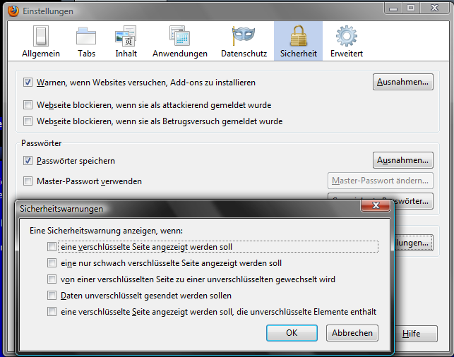

  • Die Startseite ist nicht identisch mit der Seite aus deinem ersten Screenshot. Um welche konkrete Seite geht es also?
    Zudem lässt sich die Fehlermeldung nicht mit den gezeigten Einstellungen unterdrücken. Die wird von einem bestimmten Seiteninhalt ausgelöst. Daher ist die konkrete Seite entscheidend.

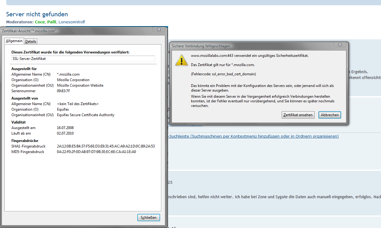

  • Die Fehlermeldung ist prinzipiell nachzuvollziehen. Siehe https://www.mozillalabs.com/
    Die Frage ist, warum wird die Meldung bei dir angezeigt?
    Normalerweise passiert das dann, wenn auf der Seite Inhalte von dem Server eingebunden sind. Im Quellcode der Seite findet sich lediglich der Link von pcinfarkt auf die Jetpackseite unterhalb von mozillalabs.com. Sonstige Inhalte sehe ich da nicht. Daher ist mir das gegenwärtig noch ein Rätsel, weshalb dein Browser auf der Seite einen Request zu http://www.mozillalabs.com schickt.
    Prüf doch mal, ob das Verhalten auch bei einem sauberen Fx 3.5 Profil auftritt.

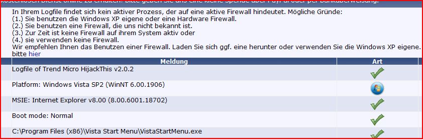

    Und was das heftigste daran ist, Die Logfile vom Highjackthis ist die gleiche wie vorher,
    hab mal die Bilder reingestellt was er dazu sagt zu dem Scan den ich vor 1 Min. gemacht habe.
    [Blockierte Grafik: http://img3.imagebanana.com/img/u7zb68n/thumb/1.JPG] [Blockierte Grafik: http://img3.imagebanana.com/img/cu7se9mj/thumb/2.JPG]
    Auf der einen Seite wird mir mitgeteilt dass ne Menge Sachen fehlen obwohl ich komplett alles neu gemacht habe,
    und auf der anderen Seite zeigen die Bilder dass alles in Butter ist - verstehen soll ich das?

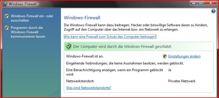

    Und das Beste an dem ganzen sind diese Punkte(1-4), sieh dir mal das Bild richtig an - Ich habe Vista Ultimate 64 Bit nur mal so am Rande bemerkt :roll:

  • Das HiJackThis-Logfile beweist eindeutig, das du dein System nicht neu aufgesetzt hast, sondern maximal über das bestehende System drübergebügelt, unter Beibehaltung aller Einstellungen.
    Und was das hier betrifft:
    Punkt 1 sagt doch, das es zu dieser Aussage kommen kann, wenn du die Windows-Eigene Firewall verwendest, was du ja auch tust. Das da Windows XP steht - mein Gott, da wurde halt mal eine Text-Anpassung vergessen, das kann dir ja nicht passieren, du bist ja perfekt (siehe dein "neu" aufgesetztes System). Das Windows Vista richtig erkannt wurde siehst du leicht, wenn du deinen eigenen Screenshot genauer ansiehst:
    Platform: Windows Vista SP2 (WinNT 6.00.1906)

  • ......jetzt gehts wieder, hab ein neues profil drauf gemacht,
    als ich dann meine Erweiterungen per Backup draufgemacht hab
    gings wieder ned gg - also hab ich das grosse ausschlußverfahren gestartet
    zuerst alle Addons deaktiviert und dann einzeln zugeschaltet, das hier war der Übeltäter
    https://addons.mozilla.org/de/firefox/addon/4999 auch Interclue genannt
    Alles ist wieder bestens, jetzt bin ich halt nur noch auf der Suche nach nem Addon mit Linkvorschau
    das oben genanntes in etwa ähnelt :mrgreen:
    Dem Entwickler hab ich gleich noch den Link des Threads(von hier) per eMail geschickt, hoff er regelt das mit seinem von Mozilla "Empfohlenem" Addon
