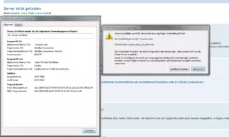

    wie kann ich das einstellen damit ich diese Meldung (Bild) nicht mehr bekomme?
    Das Phänomen tritt "Nur" auf dieser Seite auf https://www.camp-firefox.de
    [Blockierte Grafik: http://www.abload.de/thumb/144d2jl.png]
    Hab schon sämtliche Haken probiert bei Einstellungen > Sicherheit > und Warnmeldungen - hilft aber nichts
    Die Seite hier brachte auch kein Erfolg https://www.camp-firefox.de/forum/viewtopi…+Fehlgeschlagen
  • Die Startseite ist nicht identisch mit der Seite aus deinem ersten Screenshot. Um welche konkrete Seite geht es also?
    Zudem lässt sich die Fehlermeldung nicht mit den gezeigten Einstellungen unterdrücken. Die wird von einem bestimmten Seiteninhalt ausgelöst. Daher ist die konkrete Seite entscheidend.
  • Auf dieser Seite https://www.camp-firefox.de/forum/viewtopic.php?f=1&t=72566
    und zuerst auf der usechromeseite, da hab ich aber auf abrechen geklickt und dann ist die Meldung nicht mehr gekommen.
    war grad vor 5 min.ungefähr.
    Das kommt immer willkürlich wenn ich z.b. 2 stunden hier im Forum unterwegs bin kommts 1mal bis garnicht,
    dann wieder 3- 4 mal innerhalb ner halben stunde und wie gesagt es ist nur hier im forum.

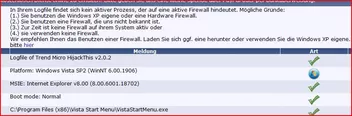

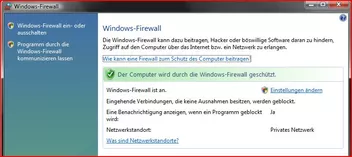

    Und was das heftigste daran ist, Die Logfile vom Highjackthis ist die gleiche wie vorher,
    hab mal die Bilder reingestellt was er dazu sagt zu dem Scan den ich vor 1 Min. gemacht habe.
    [Blockierte Grafik: http://img3.imagebanana.com/img/u7zb68n/thumb/1.JPG] [Blockierte Grafik: http://img3.imagebanana.com/img/cu7se9mj/thumb/2.JPG]
    Auf der einen Seite wird mir mitgeteilt dass ne Menge Sachen fehlen obwohl ich komplett alles neu gemacht habe,
    und auf der anderen Seite zeigen die Bilder dass alles in Butter ist - verstehen soll ich das?
    Da bleibe ich doch lieber bei dem was ich jetzt und vorher hatte und muss mich mit der verschissenen 3,5er Version nicht rumärgern.....
    Und das Beste an dem ganzen sind diese Punkte(1-4), sieh dir mal das Bild richtig an - Ich habe Vista Ultimate 64 Bit nur mal so am Rande bemerkt :roll:

  • Das HiJackThis-Logfile beweist eindeutig, das du dein System nicht neu aufgesetzt hast, sondern maximal über das bestehende System drübergebügelt, unter Beibehaltung aller Einstellungen.
    Und was das hier betrifft:
    Punkt 1 sagt doch, das es zu dieser Aussage kommen kann, wenn du die Windows-Eigene Firewall verwendest, was du ja auch tust. Das da Windows XP steht - mein Gott, da wurde halt mal eine Text-Anpassung vergessen, das kann dir ja nicht passieren, du bist ja perfekt (siehe dein "neu" aufgesetztes System). Das Windows Vista richtig erkannt wurde siehst du leicht, wenn du deinen eigenen Screenshot genauer ansiehst:
    Platform: Windows Vista SP2 (WinNT 6.00.1906)
    Also, setze dein System noch einmal neu auf. Diesmal aber richtig. Dann diskutieren wir weiter.
