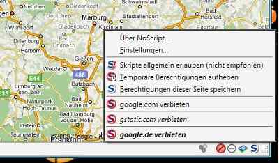

habe mittlerweile herausgefunden, dass das noscript add-on das problem war, aber leider noch nicht, wie ich das behebe ohne noscript auszuschalten (was ich ungerne tun würde, da mich werbung tierisch nervt) hat jemand eine idee? und bitte so schreiben, dass ich als kleiner dummer user das auch verstehe
Funktioniert die Seite nur wenn du explizit das Addon deaktivierst? Normalerweise ist das Freigeben der einzelnen Scripts per hilfenahme des Noscripts Button in der Statusbar bzw. per Kontextmenü ausreichend.
ja, hatte ein neues profil angelegt, sobald ich script installiere, funktioniert google.maps nicht mehr. auch wenn ich die seite erlaube (so wie es im alten profil ist) werden die karten nicht angezeigt. deaktiviere ich script im alten (oder neuen) profil werden die karten wieder angezeigt
Nur um eine Verwechslung auszuschliessen, du erlaubst diese Scripte?
