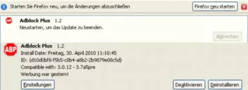

Eben wurde mir ABP 1.2 zum updaten angeboten. Leider Fehlermeldung 228. Was das bedeutet weiß ich ja und habe auch schon entsprechende Maßnahmen ergriffen (Cache geleert, Avast abgeschaltet etc.). Auf der Homepage ist lediglich die 1.1.3 verlinkt. Kann mir vielleicht mal einer verraten, was da los ist?
Wahrscheinlich leif da was schief oder so, denn heute soll Version 1.2 erscheinen: https://adblockplus.org/development-bu…idate-available
Einfach später noch mal versuchen.
Na - da habe ich wohl vorhin eine Lücke erwischt .
[attachment=0]add_abp_installed.png[/attachment]Ist wohl Bastelstunde auf AMO - vorhin habe ich beim Installationsversuch in 'nem frischen FX dort einen -261 bekommen.
P. -
Ist nun drin.
